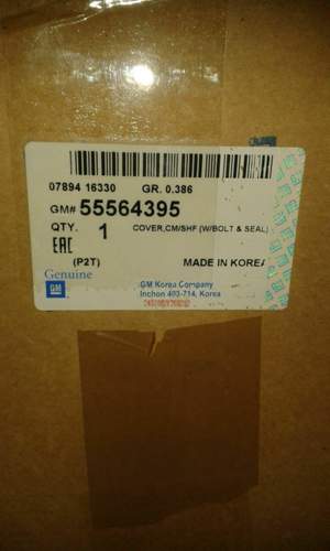

Das Teil ist ein Nachbau aus China und das gibts nicht als orig. Ersatzteil. Das China Teil hat bei mir nicht funktioniert. Habe darauf einen neuen orig. GM Ventildeckel gekauft und alles funktionierte. Ich warne hier nochmals, kauft nicht im Net die billigen China Nachbau Ventildeckel oder Einzelteile, diese funktionieren meist nicht.
Es kommt erschwerend hinzu dass es noch drei weitere Dichtungen im Bereich gibt und wenn die nicht ersetzt und 100% dicht sind, funktioniert es nicht oder sehr bescheiden.
Die Federkraft muss auch zur Membrane passen.
Also schwierig das ganze.
So sieht es aus, bei mir hat das China Ventil nur mit Gewalt in den Ventildeckel gepasst, dabei wurde die Dichtung gedruckt und es war nie richtig dicht. Darum ist der beste Weg, ein original Deckel zu kaufen, ist egal ob Opel oder Chevrolet. Ich hatte ein von Chevrolet bekommen der war sogar noch 20 Euro günstiger, als der mit Opel Aufkleber.
Bei mir wars der vom Z18XER.
