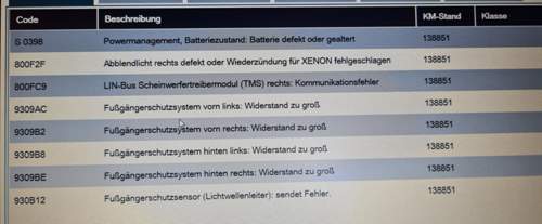

Leider muss ich hier SilberGalaxy recht geben. Hier ein Auszug aus dem Leitfaden für die Aktive Frontklappe:
Die Aktoren werden pyrotechnisch ausgelöst, und heben die Frontklappe an. Zusätzlich unterstützen die
Gasdruckfedern der Frontklappe beim Anheben der Frontklappe
Die aktive Frontklappe wird nur bei Geschwindigkeiten von ca.20 –55 km/h ausgelöst. Aus Sicherheitsgründen
kann das System in seltenen Fällen auch dann auslösen, wenn ein Fußgängeraufprall nicht eindeutig
ausgeschlossen werden kann, z.B.:
beim Aufprall auf eine Tonne oder einen Begrenzungspfosten
bei Kollision mit Tieren
bei Steinschlag
bei Fahrt in eine Schneewehe.
Nach dem Auslösen der aktiven Frontklappe wird in der Instrumentenkombination und im Central Information
Display eine Check-Control-Meldung angezeigt.
Die Frontklappe kann nach einer Auslösung nicht in die Ausgangsposition zurückgestellt werden. Der aktive
Fußgängerschutz ist erst wieder nach einem Komponentenwechsel verfügbar. Bei ausgelöstem Fußgängerschutz
ist eine vorsichtige Weiterfahrt mit einer maximalen Geschwindigkeit von 80 km/h möglich
Über Kosten hab ich leider nichts gefunden und ich hoffe das auch nie erfahren zu müssen!
