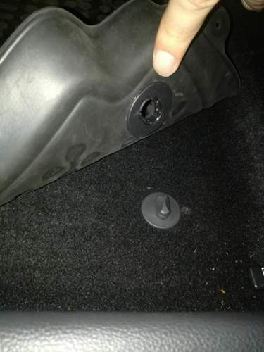

Habe nach 9 Jahren SX4 (MJ11, vor dem Cross) einen neuen Vitara Hybrid gekauft, fährt wirklich toll. Nur, was nervt: Die Fahrer-Fußmatte, die im Auto war, hat zwar Löcher zur Fixierung der Fußmatten. Nur im Auto fehlen die Nippel zur Fixierung dafür.
Kann man die Nippel irgendwie nachrüsten? Gibt es da Originalteile?
Im Zubehörhandel habe ich keine Nippel für Suzuki gefunden. Welche Nippel anderer Hersteller passen zu den Löchern der Suzuki-Original-Fußmatte?
Viele Grüße und vielen Dank

Die Nippel im Link sind unten flach. wie halten die am Fahrzeugboden?
Die werden nicht am Boden befestigt.
Sondern an der (wand).
Da sind 2 Löcher hinterm Teppich.
Schau mal ob de die spürst.
Brauchst auch originale clips.

RicoLito, danke, das Bild von Dir, sieht vielversprechend aus. Ich schau mir das morgen an, ob da Aufnahmen für die Clips im Fahrzeug sind.

Die von RicoLito abgebildeten Halter sind Original-Zubehör und gehören in jeden Suzuki. Die Ausnehmungen im Teppich sind bereits vorgestanzt. Es ist mir unbegreiflich, warum ein Händler es nicht hinbekommt, dieses wirklich sehr gute Haltesystem auch entsprechend zu nutzen. Blödheit, Faulheit oder eine Kombination aus beidem?

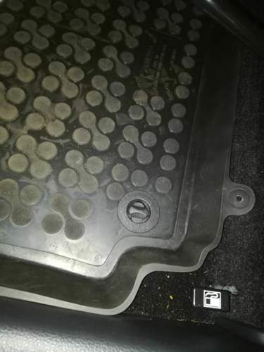

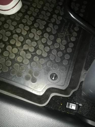

Vielen Dank erstmal für die Antworten. Mein Auto hab ich beim Suzuki-Händler gekauft, war eine Tageszulassung und deutsches Modell. Die Matten waren dabei. Da die Matten Befestigungslöcher haben, hab ich die fehlende Befestigung mein Abholen moniert. Als Antwort habe ich bekommen, das wäre so. Da wären keine Clips mehr drin.
Ich hab den Teppich angeschaut: Da sind an den entsprechenden Stellen jeweils ein Schlitz im Teppich. Man kann aber leider nicht sehen, ob darunter Aufnahmen sind. Oder klemmen die Clips nur im Teppich? Dann wäre es ja kein Problem welche reinzumachen.
Wo bekomme ich die Clips her? Habt Ihr da eine Teilenummer, dass ich welche im Internet suchen und bestellen kann?
Unter den Teppich Schlitzen sind kleine vierecke im Metall ausgestanzt- da kommen die clips rein.

Im dem roten Bereich sieht man die Clips.
Ja, es ist schon dreist von dem Händler, das einfach so zu behaupten.
