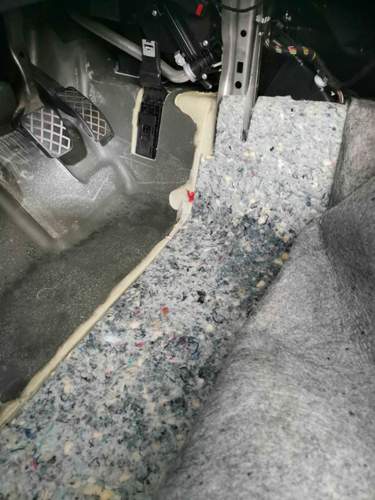

Ich habe nun weitere Verkleidungsteile entfernt, um die große Schaumstoffmatte (welche sich direkt unter der Pedalerie befindet) zu lösen.
Die Große Matte war zwischenzeitlich komplett trocken, scheinbar durch den Regen (ohne Waschanlageneinwirkung) und meine Fahrt zum Händler war sie punktuell wieder feucht (Richtung Tür).
Das Wasser steht in der A-Säule (ist dies die A-Säule?) siehe Video KLICK
Ich vermute, sobald Fahrbewegungen auftreten, "schwappt" das Wasser (es steht in diesem Holm) in Richtung der Pedalerie.
Ich habe 4 Wasserkanister (5L) über die Karre gekippt an verschiedenen Positionen... bisher kein Wassereintritt, bzw. aus dem Loch läuft hierdurch nichts über (Versuchsaufbau mit farbigen Papiertüchern).
Frage: Wie/wo kann an dieser Position Wasser eintreten, welches dann dort zum stehen kommt?

Vielen Dank für den Input... weiter gehts, anbei noch ein paar Bilder....
"Feuchtes Loch" 1
"Feuchtes Loch" 2
Matte unter Pedalerie

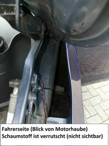

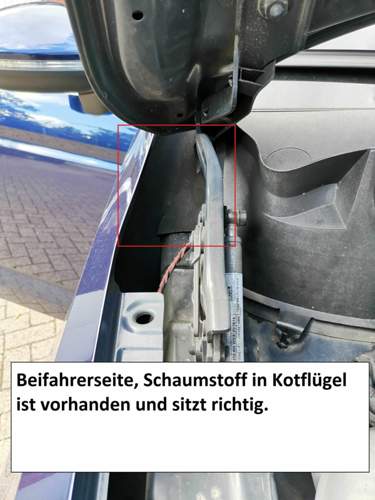

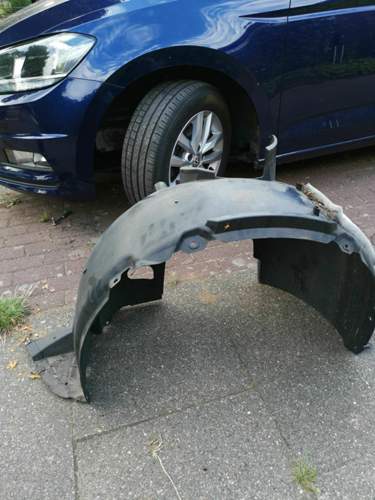

Bei näherer Betrachtung ist mir aufgefallen, dass der Schaumstoff welcher sich innerhalb des Kotflügels befindet auf der Fahrerseite nicht in der Position war, in der er sich befinden sollte... die Frage die sich mir stellt: Verhindert dieser Schaumstoff das Eindringen des Wassers... und wenn ja, wo läuft das Wasser hinein? [Anbei Bilder von der "Falschen" Fahrerseite und der "Richtigen" Beifahrerseite].
Um mir diese Frage zu beantworten, habe ich die Radhausverkleidung entfernt, mit einem Wassertest (Wasser, welches mit roter Lebensmittelfarbe gefärbt wurde) in ein Loch, welches Richtung der betroffenen "Leckstelle" liegt - gegeben.. leider ohne Erfolg, keine Feuchtigkeit im sonst so feuchten "Loch".
Ein Nachbar fuhr mit seinem VW Sportsvan vorbei, da konnte ich es nicht lassen, mir die dort verbaute Variante anzusehen (rotes Fahrzeug) Siehe Bilder.... sieht für mich vertrauenserweckender aus.
Morgen geht mein Fahrzeug zur VW Werkstatt, mal sehen ob Sie eine andere "Eindringstelle" als den Schaumstoff ausmachen können.
Stay tuned with the "Wet touran". Tipps/Ideen sind immer gern genommen ;-)
Radhausverkleidung. Fahrerseite, Toran

An dieser Schaumstoff-Abdeckung wirds eher nicht liegen. Mein Bj 2016 hat diese noch gar nicht.
Themenstarteram 31. August 2020 um 6:39
@ crashice magst du bei Gelegenheit mal ein Bild davon machen? (meiner ist ja auch ein 2016er lt. EZ, von daher wäre das schon merkwürdig).
Anbei ein Bild wie der Schaumstoff ausgebaut aussieht (Teilenummer ist sichtbar).
Schaumstoff, Kotflügel, Fahrerseite
