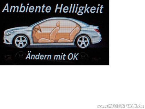

Während der Fahrt ist die Fußraumbeleuchtung ganz schwach leuchtend eingeschaltet.
Ich kann nirgends finden wie man die etwas heller einstellen kann.
Ist das möglich?
Danke für eine Info dazu.

Nein, Ambientebeleuchtung ist beim 207er nicht einstellbar, leider.
Bei hellem Innenraum wäre der Effekt durch entsprechend passende, helle Fußmatten zu erhöhen, da Schwarze sehr viel Licht schlucken und wenig reflektieren, muss man dann halt die deutlich sichtbaren Verschmutzungen in Kauf nehmen, oder ...putzen! :)

Nochmal nachgesehen. Im Stand ist der Innenraum ja sehr gut ausgeleuchtet. Auch im Fußraum ist viel Licht. Nur während der Fahrt ist es dort zu dunkel. Wenn ich nun LED verbaue, ist dann das Licht im Stand vermutlich nicht viel heller. Und im Fußraum wird es vielleicht ein bischen mehr an Helligkeit geben. Aber das ist doch der falsche Lösungsansatz. Die Intensität sollte man, wie bei anderen Modellen auch, über ein Menü einstellen können.

Wäre schön, wenn zumindest der :) die Dimmung der Fußraumbeleuchtung etwas anheben könnte.
Perfekt bei anderen Modellen im Konzern (siehe Bild). :(
Ambiente

Heute nochmal getestet im Fahrerfußraum mit einer weißen LED.
Mit voller Innenbeleuchtung wird der Fußraum nicht ganz so hell erleuchtet, wie mit der Glühlampe.
Aber, wenn ich den Motor starte und die Innenbeleuchtung ausgeht, dann ist der Fahrerfußraum angenehm beleuchtet, im Gegensatz zum Beifahrerfußraum. Denn da gibt die Glühlampe nur ganz wenig, viel zu wenig Licht ab.
Wirklich ein regelrechter Mangel, dass man das nicht im Menu einstellen kann. :(
