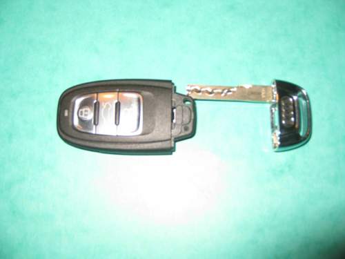

Halloooo Gemeinde,
hat jemand schon Erfahrung mit dem Fz-Schlüssel als Datenträger (siehe Foto)?
Wie sollte das Funktionieren? Statt das Diagnosegerät beim Freundlichen anschliessen, einfach Schlüssel abgeben? Welche Daten sind drauf?!
Die Idee klingt ja fürs erste nicht Schlecht, aber...

Ist so. Hat mein Freundlicher so gemacht. Da ist ne Menge gespeichert. Kilometerstand, nächster Service etc.
Gruss
Und der Fehlerspeicher, bez. die abgelegten Fehler?
Es gibt unterschiedliche Generationen des Service Key.
Generation 1 erfasst Fahrzeug- und Servicedaten. Generation 2 zusätzlich die Fehlerspeichereinträge.
Im A6 4G war bis zur PA auf jeden Fall nur Generation 1 verbaut, ob im Zuge der PA nun Generation 2 Einzug gehalten hat, kann ich nicht sagen. Entsprechende Infos darüber habe ich aber keine gefunden. Im Zweifel würde ich also behaupten, dass nach wie vor Gen. 1 angewendet wird.
Gen. 2 wird sicher im A4, A5 und Q5 ab Modelljahr 2013 angewandt.
Im A4 hatte ich 2013 mal Probleme mit der Start-Stopp-Automatik.
Das wurde definitiv über den Schlüssel ausgelesen.
In beiden A6 hatte ich bisher keine Fehler zum Auslesen.
Bei aktueller Fahrzeugabgabe meines A6 (11/13) wurden fehlende 0,125l Motoröl am Computer angezeigt. Scheint also auch aktuelle Fehlerdaten im Schlüssel abzulegen.
HJL147
Die Betriebsflüssigkeiten sind ab Generation 1 mit dabei.
Bei meinem A6 BJ 2011 ist es auch so, dass die Fehler darüber ausgelesen wurden.
Allerdings bei meinem E46 VFL auch schon ;-) also nichts Neues.
