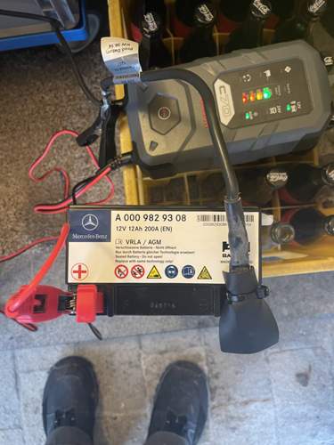

Themenstarteram 8. Februar 2024 um 21:11
Siehe Titel...
Komisch, neu, hatte ich noch nie, bei keinem.
Es kann sein das ich ins Auto springe, Schlüssel rein, umdrehe und er springt an.
Am Zielort dann will ich abfahren später, gleiches Prozeder, Schlüssel rein, drehe um....und es passiert nichts, so wie wenn die Batterie am Motorrad leer ist und gar nichts passiert.
Manchmal macht es aber auch Geräusche, aber nicht die als ob er probiert anzuspringen.
Schlüssel raus, dann wieder rein und er startet....manchmal muss ich 2 mal den schlüssel raus.
kann es sein das die batterie an sich (noch nie getauscht worden, ist ein 2016er G63) schwach ist?
Anlasser Probleme evtl.?
start/stop batterie problem? Obwohl das immer aus ist und ich es nie benutze....

Kann man ausprobieren: Batterie mal ordentlich mit CETEK laden, wenn es dann nicht mehr auftritt ist es die Batterie. Ansonsten hatte ich das mal bei einem Oldtimer, da hatte die Verbindung vom Zündschloss zum Anlasser über die Jahre einen zu hohen Innenwiderstand entwickelt. Startprobleme gab es dadurch nur bei warmem Motor. Abhilfe brachte ein Anlasserhilfsrelais (wenn man nicht alle Leitungen und Kontakte erneuern möchte). Anlassererde bitte auch auf Korrosion überprüfen und ggf. erneuern, gleiches gilt für das Masseband an der Batterie.

Würde ich auch machen, kann auch sein, dass die Stützbatterie schwach ist. Die kann man auch laden.
Diese Baureihe hat keine Macken und niedrige Batteriespannung kreiert die erstaunlichsten Dinge …
Schlüssel Batterie kann man ja auch prüfen …
Stützbatterie

Themenstarteram 3. März 2024 um 16:47
Am Donnerstag ist Termin beim Freundlichen, dann berichte ich mehr.
Themenstarteram 8. März 2024 um 17:14
nicht zu fest lachen....hab vergessen wie alt der wagen ist...
die batterie ist 9 jahre alt und naja...schwach hahahahah.
zapft die zweite schon an und das führt zu den problem.
nun ja, sonst alles tip top.
