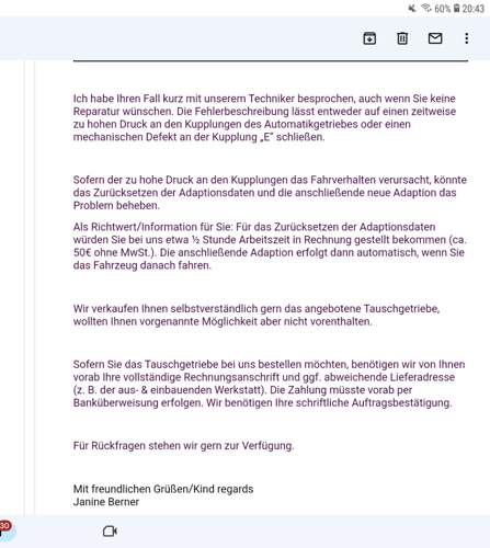

Ich habe die Adaptionswerte ausgelesen. Wie sehen die aus?

Lass die Finger von dem Zurücksetzen.
Halte dich an die Herstellervorgaben von ZF.

Man muss sich halt darüber im Klaren sein, dass sich beim Zurücksetzen der Adaptionswerte das gewohnte Fahrverhalten gravierend ändern kann und das Getriebe wieder den Fahrstil "lernen" muss. Das kann gutgehen, kann aber auch voll in die Hose gehen. Ich mochte meinen früheren BMW nach dem Reset der Werte über viele km nicht mehr leiden. Völlig anderes Schaltverhalten. Wurde erst langsam wieder besser, musste halt erst wieder an den Fahrer angelernt werden. Aber wie schon mal geschrieben, das ist Ansichtssache.
Der Hinweis mit ZF ist zudem goldrichtig.
Er wollte doch nur wissen, ob die Adaptionswerte gut aussehen. Wir haben hier doch sicher ein paar Fachleute wie im 4er Forum auch, die sich damit auskennen. An den Adaptionswerten erkennt man den Verschleiß, und mehr wollte der TE nicht machen.
Im Übrigen sind genau die Herstellervorgaben von ZF und auch von BMW genau das, nämlich zuerst mal die Adaptionswerte zurückzusetzen, bevor man dann die nächsten Schritte unternimmt. Wenn du dir unsicher bist, ruf einfach mal bei ZF in Friedrichshafen an, die helfen dir telefonisch weiter.
