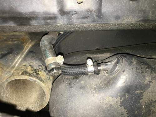

Hallo zusammen! Ich bin mit meinem 400 CDI bisher 4 (!) mal ohne Sprit liegen geblieben. Jedes mal waren erst knapp 450 km gefahren worden und nachdem ich 20 Liter nachgefüllt hatte, sprang er ohne Probleme wieder an. Nicht sofort, ein bisschen nudeln muss der Anlasser dann schon aber es ging bisher immer aus eigener Kraft. Merkwürdigerweise konnte ich dann immer nur 50 Liter nach tanken. Zusammen sind das bei mir erst 70. Wo sind also die restlichen 22 Liter hin und warum schürft der G sich nicht den kompletten Tank 'rein sondern läßt anscheinend immer so um die 20 Liter im Tank bevor er abstirbt? Könnte das mit einer vestopften Tankentlüftungsleitung zu tun haben? Jedesmal wenn ich tanke herrscht massiver Unterdruck im Tank...

Hallo Michael! Vielen Dank! :-/ da muss ich dann wohl mal bei...
Hallo Michael, ich habe mich vergangenen Freitag mal dran getraut, die rechte Zusatzsitzbank 'rausgeschraubt, die Seitenverkleidung entfernt und wollte an das Schwerkraftventil. Ich bin aber nicht wirklich weiter gekommen. Das Ventil habe ich nicht einmal aus der Halterung bekommen... Wie hast Du den Schlauch bis hinter das Rücklicht bekommen und wo hast Du ihn an dem Schwerkraftventil angeschlossen??? Fragen über Fragen...
Und noch 'ne Frage: Gehören die schwarzen Gummischläuche die im hinteren, rechten Holm, quasi der D-Säule verlaufen und auf ein T-Stück laufen, auch zur Tankentlüftung? An die kam ich relativ problemlos 'ran und konnte 'rein pusten. Die waren in beide Richtungen frei...
Hallo, wen du massiv Unterdruck am Füllung hast, hast du sicher eine entlüftung problem und vielleicht schon ein "modifizierte" Forme an deiner Tank. Deswegen kriegt man nicht die letzten litern und kann bald das messungszeug kapput werden.
Alles was du beschreibst gehört zum Entluftung system. Rohr geht dann aus dem rechte hinter Leuchte bis mitte der Karosserie, kommt nach unten raus über der hintere stossfänger. Dieses letztes Teil ist wahrscheinlich nicht mehr frei laufend.
Habe ich erlebt, und es war ziemliech schwer, eben mit druckluft das wieder zu öffnen. du brauchst ein lang Eisen kabel oder ähnlich
Hoffe dass dies klar unhilfreich ist.
