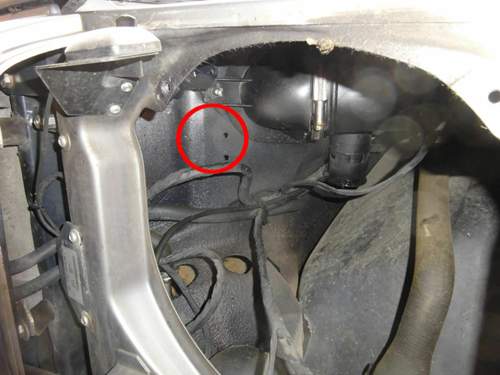

Guten Abend liebe Leut`
Ich konnte das Problem mit der ZV eingrenzen, aber noch nicht beheben.
Wie ich im Vorfeld vermutet hatte, hat Sicherung Nr.8 / 7.5A in der Mittelkonsole ausgelöst.
Die Sicherung ist für das SAM Modul und die Alarmanlage zuständig, wenn diese auslöst geht die ZV auch nicht mehr. Ich habe die Sicherung ersetzt, hat gleich wieder ausgelöst (ohne Zündung an, Schlüssel nicht im Fahrzeug)
Hat jemand zufällig einen Schaltplan, was alles an Sicherung 8 abgesichert ist? Als damals die Alarmanlage los ging, klang diese ganz komisch und hörte sich richtig "heiser" an...wenn ihr versteht was ich meine ;-) Eventuell hat einfach das Alarmhorn einen kurzen. Weiss jemand wo das Horn sitzt?
Vielen Dank und Grüsse
Benny
https://www.motor-talk.de/.../...msirene-abmontieren-t6949141.html?...
Schau mal hier, raus mit dem Horn.
Hallo DB-Fuchs
Vielen Dank, aber was ist das Horn? Teil 170??
Danke und Gruss
Benny
Oh jo 170
Ok, ich schau mal ob ich das Teil finde, besten Dank :-)
