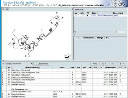

Ab 11/93 gab es nur einen Kabelbaum lt. ETK, so daß es an ner 94er problemlos ist. Vorher gab es verschiedene Versionen, siehe Anhang. Ob es bzg. des FID Änderungen gab, ist nicht zu erkennen, da müsste man einfach mal in der Kanzel nachschauen ...
ZUM FID/Ganganzeigeschalter gibt der ETK auch was her, siehe Anhang! Dnach denke ich, auch im 93er Kabelbaum ist das FID schon vorgesehen, da der ETK mir für Maschinen bis 11/93 Ganganzeigeschalter in Verbindung mit einer Verbindungsleitung anzeigt!
Hauptkabelbaum
FID
