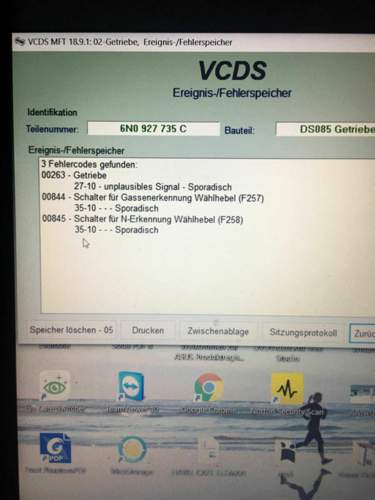

am 25. Juni 2017 um 7:50
Hallo Leute, ich habe auch ein Problem mut den Gangsteller gehabt. Bin in Urlaub gefahren und meinen Audi A2 1,2 TDI bein Audihändler zur Reparatur gelassen, als ich zurück gekommen bin war der Audi immer noch defekt weil Sie nicht weiterwusten.
Ich bin dann zum Andreas Zoll 2Liter Profi gefahren.
Eine Entscheidung die ich bis heute nicht bereue,
Es war keider auch noch der Turbolader defekt.
Kurzum binnen einer Woche hat Andreas es geschafft den Audi technischen gesehen fast wirder auf Neuzustand zu bringen.
Die Reparatur wurde vor 8 Monaten erledigt und ich wollte etwas warten ob es so bleibt.
Zudem werde ich alle 2 Jahre mein Auto zu Ihm zum Kundendienst bringen obwohl von Augsburg ihm es knapp 200 km sindl
