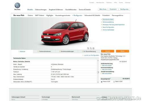

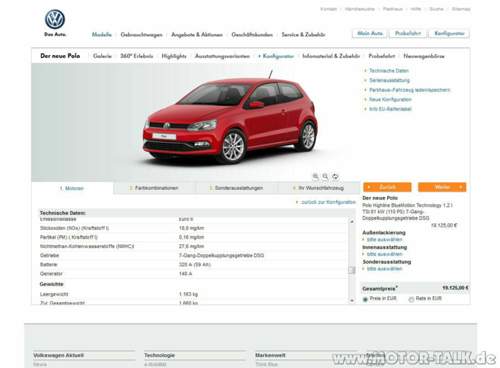

am 6. Mai 2014 um 16:24
Warum liest du diese Information nicht einfach aus den Technischen Daten auf der VW Homepage nach?!?
Weil es nirgendswo steht. ?!?!?
Steht nicht auf der VW Homepage.
--> Hat einen Zahnriehmen.
Bild-1
Bild-3
am 6. Mai 2014 um 19:37
@dehesse10
Woran stellst du das fest, dass es neuerdings ein Zahnriemen ist? Steht das irgendwo geschrieben, dann bitte ich um Nennung des Links! Danke :)
Die TSI gehören nun auch beim Polo zum MQB und der Generation EA211 an. Die haben einen Zahnriemen statt Steuerkette. Im Golf 7 laufen die schon seit dessen Einführung ;).
mfg Wiesel
