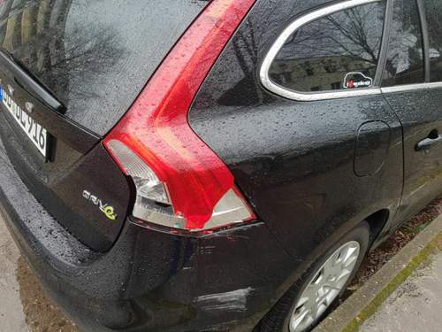

Musste schon mal jemand das ganze Rücklicht austausche beim xc60? Bin gegen ein briefkasten gefahren.:-( falls ja ist das gut machbar??

Mir steht beim V60 das selbe bevor, meine Frau ist gegen ne betonsäule gefahren ??.fürn xc90 gibts ein Video auf YouTube, vielleicht hilft es dir ja weiter. Beim v60 muss die ganze Verkleidung raus, ich hoffe das bleibt dir erspart
Hallo ostdeutsch, das video hab ich gesehen. Laut dem freundlichen ist es eben so wie bei dir, ganze verkleidung miss raus... möchte das nur nicht so ganz wahrhaben... darum die frage ob da schon jemand erfahrungen gesammelt hat..
Gruss
Also ich selbst habe da 0 Plan allerdings sagte es mir mein Kumpel heute,im Nachhinein ists auch logisch, denn wenn man im Kofferraum die Abdeckung am rücklicht entfernt fühlt man maximal 1 von 3 schrauben. Ich werd das am Dienstag in Angriff nehmen.
Hier mal paar Bilder von dem schaden
20170307-124715
20170307-124721
Ich hab mir das jetzt au angeschaut... weiss jemand wie man diese (klappe) öffnen kann.. 2 schrauben sind unten und ich vermute fast, dass oben auch noch eine ist..diese klappe konnte ich ein wenig anheben, ich weiss nur nicht ob ich ziehen oder auf irgend eine seite schieben muss..könnte mir aber gut vorstellen, dass wenn die weg ist, darunter die schraube sitzt..
Ich konnte die einfach abziehen, bei mir sinds übrigens nur 1 schraube (oben) und ein gewindestab mit mutter (unten) am licht.....das ist ne ganz schöne fummelei, die mutter hab ich noch nicht raus, ich werde es mal mit ner flexiblen Verlängerung versuchen.
Ok, gegen oben oder das fenster?
Zuerst ein bisschen zu dir das die Abdeckung lose ist und dann Richtung fenster rausfummeln.hast du das neue rücklicht schon da?
