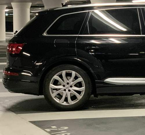

Ich wollte die GJR kaufen weil ich einen Satz RS Felgen in 21 Zoll habe und einen Satz Stahlfelgen in 20 Zoll...
Die RS Felgen sehen natürlich geiler aus...
Habe noch eine andere Frage:
Im Anhang ist ein Bild von meiner Felge. Welche Reifengrößen kann ich raufziehen? Oder passen nur 285, 40, R21?
Ich habe echt keine Ahnung davon und sorry dafür.
Vielen Dank
