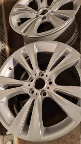

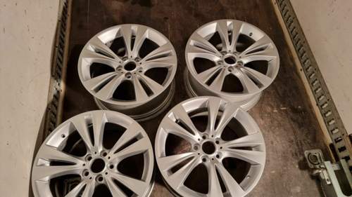

Also mit den 19 Zoll machst du nix falsch, allerdings vom Preis her tun sich 19, 20 und 21 Zolle Reifen fast nichts. Ich habe gestern gerade meine Styling 309 vom Lackierer abgeholt... Falla jemand Interesse hat... Gerne PN.
