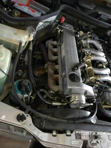

Was haltet ihr von den Bildern?

Möchte ihn unbedingt kaufen, aber die Besitzer scheinen zu wissen, dass der Benz was wert ist.
Entlarvend.
ein schmuckloser Mopf0 mit ein paar Annehmlichkeiten (für CH fast etwas wenig) und wahninnig wenig km. Dafür ist der aber jetzt schon 30J oder bald.
Automat, Klima, ABS, ASD, 2feFH, MAL
ATA?, Niveau evtl., Tauchsieder?
Wert ca. 8-15T€ laut Markt.
Rechnen wir mal mit 10. Weil ein paar € oder Franken muss man wohl noch reinstecken.
Young Classics würde für den mind. 25 nehmen ;)
Den jetzt für 2-3 rauszuleiern wäre nett aber frech.
Ist schon nicht jedermanns Sache, ein Vormopf in der Farbkombination, aber manche lieben genau das.
Es sollte sich schon ein Sammler finden lassen, der den Wagen für 8000 - 20.000€ kauft. Zumindest, wenn das Auto wirklich im Jahreswagenzustand ist und alle Flüssigkeiten neu und Standschäden beseitigt (falls er denn welche hat, Reifen, Bremsen etc.). Ein großer preislicher Nachteil ist natürlich, wenn de Historie nicht belegbar ist. Die Ausstattung ist für Vormopf Diesel i.O.

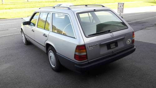

Hi Leute
Also, nur damit Ich mich einfach nicht mehr melde, hier mal das Neuste...
Wir konnten das Auto jetzt kaufen und haben es mit dem Anhänger in eine Werkstatt gebracht. Die haben ihn sofort zum Laufen gebracht, weiss auch nicht, was wir falsch gemacht haben (ja, wir haben ihn vorglühen lassen :) ). Bin auf jeden Fall froh, dass er läuft. Ausserhalb der Garage haben wir allerdings gemerkt, dass er ein paar Kratzer und auch eine "grössere" Delle befahrerseitig hinten in der Türe. Bei 18'000km eine ziemliche Leistung, unser S124 hat 235'000km und sieht (in diesem Aspekt) besser aus. Die meisten Kratzer gehen aber nicht aufs Blech und die Delle lässt sich wahrscheinlich rausziehen. Das Interieur hingegen ist genial. Man erkennt praktisch keine Gebrauchsspuren. Schiebedach, elektrische Fensterheber vorne, rechter elektrischer Rückspiegel, Klimaanlage, Heckscheibenheizung, Originalradio von Blaupunkt und die ausfahrende Antenne funktionieren alle einwandfrei. Die einzige "Luxus"-Ausstattung sind beleuchtete Schminkspiegel an den Sonnenblenden - tatsächlich relativ schlicht ausgestattet für ein Auto eines reichen Päärchens; nicht mal einen Tempomat hat er. Das Auto hat definitiv nur einen Vorbesitzer - das lässt sich auch belegen. Es stand immer im Süden der Schweiz beim Ferienhaus der Besitzer und wurde wohl nur zum Einkaufen und Ähnlichem genutzt. Der zweitletzte Service war bei 17'400km im Jahr 2008, der letzte Service 400 km später (140 km vor der letzten Fahrt!!!) - übrigens immer bei Mercedes. Rost habe Ich nun definitiv nirgends entdeckt. Das Auto gehörte einem deutschen Ehepaar, welches in der Schweiz offenbar mehrere Ferienhäuser hatte. Den Fahrzeugausweis, das Serviceheft und weitere Unterlagen sind noch aufgetaucht und somit war der Kauf nun kein Problem. Die Erstzulassung war im April 1987 in der Schweiz.
Der Mercedes steht nun bei uns zuhause (natürlich in der Garage) und wir sind momentan mit ein paar Interessenten im Gespräch - allerdings haben wir keine Eile. Bringe es fast nicht übers Herz, ihn einfach wieder zu verkaufen, aber das war der Plan und wir können mit dem Auto eigentlich auch nichts anfangen. Selber machen können wir wenig und wäre bei dem Auto vielleicht auch zu schade. Noch etwas zum Kaufpreis: die Dame, welche für den Verkauf verantwortlich war, erhält nichts vom Erlös und muss alles den Erben des Ehepaars abliefern. Ihr war es egal, wieviel wir bezahlten, wir mussten lediglich einen anderen (wohl etwas ahnungslosen) Interessenten überbieten. Wenn es eine arme Witwe gewesen wäre, hätten wir wohl aus Anstand mehr bezahlt.
So. Jetzt wisst ihr wieder Bescheid. :-D
Gruss und Dank für die vielen Rückmeldungen, im Anhang noch ein paar Bilder

Das wichtigste für meinen Geschmack hat er doch an Board.
Klima
Automatik
Asd und dadurch auch Abs.
Mehr braucht man nicht zum fahren bei Sonne und Schnee.
Warum sind denn die Zeiger vom Tacho, DZM und der Uhr so ausgeblichen (gelb) wenn der Wagen angeblich immer in der Garage gestanden hat? Dann müßten sie eigenlich alle so orange sein, so wie bei der Tankanzeige, Öldruck und Wassertemperaturanzeige, oder?
