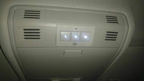

Hy zusammen
Der Tiguan bietet diese Option nicht an. Oder??
Hat jemand Erfahrung mit einer Alternative??
Gruss
Hier das Ergebnis des einbaus eines Garagentor Öffner.
Am handsender habe ich zwei Drähte angelötet und an den pins 1 und 9 angeschlossen (für den Mode Button) der nicht belegt war. Habe einen kompletten schaltereinsatz bestellt der nur den Mode Knopf hatte und den dann an das vorhandenen schaltereinsatz eingesetzt. Der handsender hatte genügend Platz unterhalb der Schalter. Muss aber gestehen das es fummelarbeit ist... Wegen Platzmangel... Aber mit ein bißchen geschicktes angehen klappt es.... Und Ergebnis ist sehr praktisch ohne etwas zu beschädigen und im original Optik zu erhalten.
Kostenpunkt 25€ Schalter und 1std fummeln

JWSK hat da eine interessante Option mit dem Mode Knopf nachrüsten...
Ich meine im Zubehörthread nachzulesen... Habe es auf die schnelle nicht gefunden.

Ja, genau, meiner lernte sich von dem Hauptsender an - ausprobieren oder zurück.
Dank der Anleitung von jwsk habe ich die Schalterleiste funktionstüchtig voll.
Der Garagentoröffner versteckt sich unter dem Modebutton oben rechts.
Das ist eine sehr schöne Schaltkulisse! Ein paar Bilder vom Einbau wären toll. Ich habe mich zunächst einmal für den 12V Taster entschieden, der dann die 12V Dose vorn belegt.
Die Bilder vom Einbau hat jwsk doch in seiner Anleitung gepostet.
