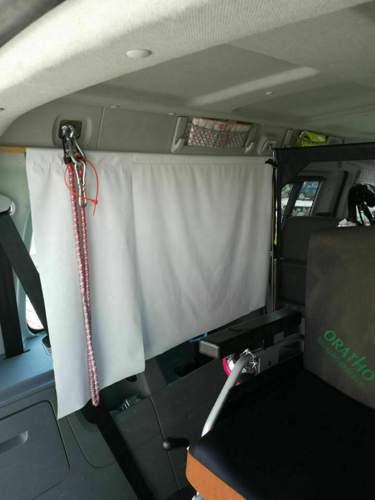

Gestern haben wir festen Stoff gekauft. Dieser soll u.a. vor die seitlichen Scheiben als Gardine angebracht werden. Zum anbringen selbiger wollen wir die zwei Haken über den Haltegriffen benutzen (siehe Foto "Haken". Dazu habe ich folgende Fragen:
1. Kann man so einen Haken einzeln bei VW oder irgendwo anders kaufen?
2. Kann man an der gekennzeichneten Stellle auf Foto "Haken befestigen" so einen Haken befestigen indem man eine kurze Schraube in den Kunstoff schraubt und somit der Haken eine Stange (woran die Gardine befestigt ist) trägt?

Den Haken wirst du bekommen.
Der wird nur im Kunststoff nicht halten.
Außer du baust die Verkleidung aus und unterlegt eine große Unterlegscheibe, aber auch das wird nicht das gelbe vom Ei.
Die schnelle und einfache variante bis auf weiteres habe ich so gelöst. Bei ama.. diese stark klebenden Klettpunkte gekauft und die so angebracht. Dünne Holzleiste positioniert und die Sonnenrollos von aldi oder Lidl passend zu geschnitten.
Schau mal hier rein, Bild 1-4, da habe ich meine Konstruktion beschrieben. Alternativ kann man die Haken natürlich auch kleben:
https://www.motor-talk.de/.../...n-vorhaenge-und-markise-t5806539.html

ich habe mir mit Pappe eine Schablone zugeschnitzt, damit ging es dann ganz gut.
Und,
ja die Klammern habe ich nur in die Verkleidung eingeschraubt, die Schrauben sind sehr kurz, hält aber ganz gut.
Man kann also eine Holzschraube, die ca. 15 mm lang ist, dafür nehmen?
Sind das die passenden Sonnenblenden-Clips?
https://www.ebay.de/.../322235353048?...
Sehe ich das richtig, das Deine Stange nicht dick genug für die Clips war/ist und Du sie beim Clip "verstärkt" und teileweise die Stange auch fixiert hast?
Suche jemanden, der mir den Durchmesser der Stange, welche man in den Sonnenblenden-Clip steckt mitteilt, da ich leider keine Schieberlehre besitze.
gruss.fritz
Ja, die sind das und, ja, die Alustangen( 6mm), die ich schon hatte, waren ein klein wenig zu dünn, was ich mit Schrumpfschläuchen ausgeglichen habe. An den Kleiderhaken( die sind nicht "clipfähig") habe ich sie mit Schrauben fixiert, damit die Stangen nicht rutschen oder rausfallen. 7mm wären richtig, waren aber nicht leicht zu kriegen. Schrauben waren 12x3,5mm, 15er sind zu lang.
