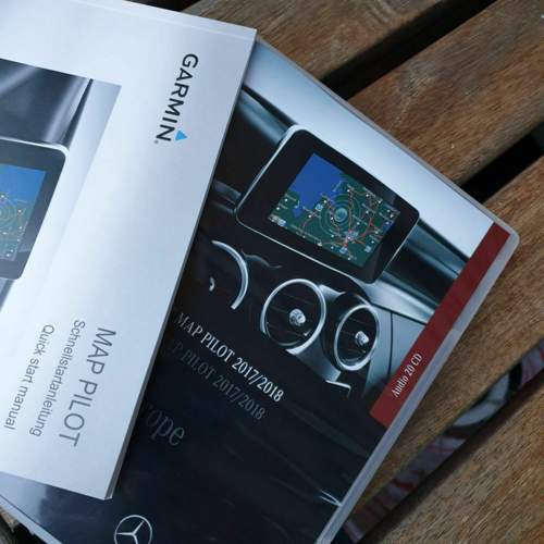

Wir fahren in der Familie eine A-Klasse EZ 11/2017, also eine der letzten W176.
Diese ist ausgetattet mit der Vorrüstung für Garmin Map Pilot Navigation (SD-Karte). Auf gute Tipps hinauf habe ich die Garmin Map Pilot SD-Karte von einem deutschen Autohändler - angeboten in Amazon – gekauft. (Leider nicht direkt über unseren Mercedes-Vertragshändler!) Mercedes Listenpreis in Österreich Euro 640,00. Bei Amazon gekauft um Euro 199,00. Mittlerweilen gibt es diese Karten schon ab Euro 39,99 !! Ich kaufte eine um 199,00 um nicht einen billigen Nachbau zu bekommen. (Ha ha ha - Da hab ich gelacht). Auch damals gab es andere Angebote um Euro 50,00.
Die Karte lief elf Monate problemlos. (Navigation immer OK, Live Traffic weiß ich nicht, wurde nie bewusst darauf geachtet.) Jetzt im Okt. 2018 - Navi hängt sich auf. Nach mehrmaligen Versuchen hängt sich das komplette Infotainment Audio 20 CD auf. Display wird schwarz. Es kommen verschiedene Meldungen am Display: "keine
Navigationsdaten auf der Karte vorhanden."
Fahrzeug hat Garantie. Auf zu Mercedes-Benz. Die Werkstätte hatte zunächst das Audio 20 CD in Verdacht. Aufspielen einer neuen Software ins Audio 20 CD und noch irgend ein weiteres Softwareupdate am Fahrzeug. Navi funktioniert weiterhin nicht. Die Mercedes-Werkstätte codiert die Map Pilot Karte ein. (Ich wusste nicht, dass die Karte eincodiert werden muss!) Keine Chance - Navi funktioniert weiterhin nicht. Irgend eine andere Schnittstellenkarte im Auto wird auch noch verdächtigt. Aber nicht mehr getauscht, weil uns dann unsere Mercedes-Werkstätte fragt, woher diese Garmin Map Pilot SD-Karte kommt, Wir ehrlich: In Amazon gekauft usw. Mercedes sagt diese Karte sei nicht Original. Das hatten sie schon einmal in dieser Werkstatt. Es gebe dazu auch eine interne Mitteilungen von Daimler.
Ich kontaktierte den Amazon-Händler in Deutschland. Man tausche die Karte aus. Porto wird übernommen. Karte retour. 3
Tage Postweg hin, 3 Tage Postweg her. Nach Einstecken der zweiten Karte steht am Display des Infotainments "... vergewissern sie sich, dass der Schreibschutz nicht aktiv ist." obwohl der Schreibschutz nicht aktiv war! Karte rein, raus, immer die selbe Meldung. Nächster Kontakt zum Händler. Selbes Spiel, Karte wird wieder getauscht: Nach Einstecken dieser dritten Karte steht am Display "keine Navigationsdaten auf der Karte vorhanden."
Also dreimal Schrott! Daraufhin bot Händler Preisminderung an - ½ Preis. Wir nicht akzeptiert. Die Kommunikation wurde schlechter. Dann wurden alle meine Mails ignoriert und ich bekam keine Antwort mehr. Dann Amazon kontaktiert: Vollen Kaufpreis von 199,00 Euro sofort zurück erstattet. (Obwohl der Kauf mehr als ein Jahre zurückliegt). Echt super - meine Rettung !!!
Nächster Schritt: Werkstatttermin bei Mercedes, um endlich eine Originalkarte zu installieren. Dazu muss laut Werkstatt irgendwie die eincodierte Seriennummer der Schrott-Karte aus dem Auto raus und die Neue rein. Was auch immer ? und wer sich ? da auskennt. Ich bin jedenfalls geheilt von Schrott-Fremd-Angeboten, zahle nun wirklich 640,00 (Österr.-Preis) und bin froh wenn das Navi wieder funktioniert.
Interessanterweise ist das Navi bei uns etwa einen Monat vor dem Servicetermin ausgefallen. Etwa zu der Zeit bekamen wir eine Erinnerungs-Benachrichtigung zum Service. Mercedes fragt das Auto über die mercedes.me app ab. Kann das sein, dass auch hierbei z.B. die Seriennummer der Navisoftware abgefragt wurde, als nicht Original erkannt wurde und dann geblockt wurde??? Nur so eine Idee ...
Zwischenzeitlich habe ich zu dem Thema viel gegoogelt. Bei manchen fallen diese "günstigen und fremdgekauften" Navis nach drei Wochen aus. Danach Ersatz und wieder nach drei Wochen tot. Und Live Traffic scheint vermehrt nicht zu funktionieren, weil hier angeblich nur eine einzige Fahrzeugidentifikationsnummer (die vom kopierten
Original) in allen Karten gleich verwendet wird.
Vor der Rücksendung habe ich zum Vergleich die beiden Verpackungen fotografiert. Die Original von Mercedes-Benz gelieferte und die über Amazon erworbene Karte. Die beiden Verpackungen unterscheiden sich im Druck des Papiers in der Außenhülle. Das Original weist gute Zeichnung in den Details der Abbildungen auf. Das Papier ist eher hochglänzend, das vom Amazon-Händler "Fremdkarte" mehr matt. Die Fremdkarte-Verpackung verschluckt Abbildungsdetails. Die Farben kommen stumpf herüber. Es sieht genau so aus, als hätte man mit dem Laserkopierer das Original kopiert. Rottöne sind bräunlich. Hellblau wird kontrastreicher als mittleres Blau wiedergegeben. Ebenso die beiliegende Schnellstartanleitung. Diese ist im Original ein 4mm dickes mehrsprachiges Heft. Im anderen Fall eine reduzierte rein zweiseitige Beilage, nur englischsprachig, ebenfalls in mittelmäßig kopierter Qualität.
Ich habe die Fotos der Kartenverpackungen hier angehängt.
Ich verstehe es nicht, dass sich niemand um diese Plagiate kümmert. Es müsste doch Mercedes interessieren, wenn ihre Navi-Karten gefälscht angeboten werden. Ist das nicht Betrug? Containerweise Chinaware oder

Deine Geschichte hört sich sehr fragwürdig an... Wieso hast Du oder die Werkstatt das Navi)Radio nicht einfach mal Resetet (10sek. einschaltknopf gedrückt halten oder im Menü).
Auch muss die Karte nirgends "eincodiert" werden. Sonst hättest von Anfang an die Karte gar nicht nutzen können!
Das einzigste was gemacht werden sollte ist den SACode "Garmin® MAP PILOT Code 357" in die Datenkarte des Autos nachzutragen! Ist aber kein muss
Was die Werkstatt Dir erzählt hat ist Blödsinn!
Ein Kumpel kauft sich schon Jahre immer wieder die 39€ und teils sogar noch günstigeren Garmin Karten und hatte damit noch nie Probleme.
Das die Verpackungen schlecht bedruckt ist... Egal die landet eh um Müll...
Live Traffic ist nicht so schlimm wenn es nicht funktioniert.... Dafür hat man ja dann Tmc Pro und das funktioniert im großen ganz genau so gut.

Sind denn nicht fehlendes “Live-Traffic“ und Nichterkennung der Karte im Update-Manager sichere Zeichen für ein Fake???
Das wäre doch mal DIE Info hier...!
Dann müssen wir nicht über die Farben der Verpackung reden!
Zumal je nach Karte / Fahrzeug auch verschiedene Rottöne in der rechten Leiste von Mercedes vorgesehen sind...
