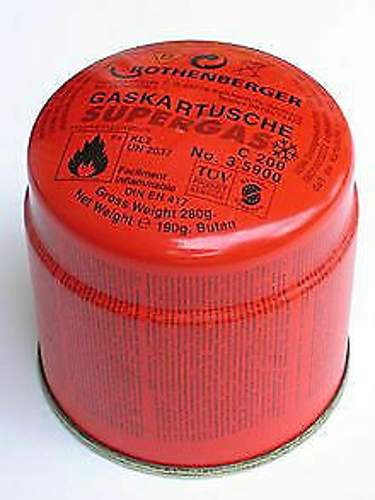

190g
So als Wechselsystem im Motorraum??
