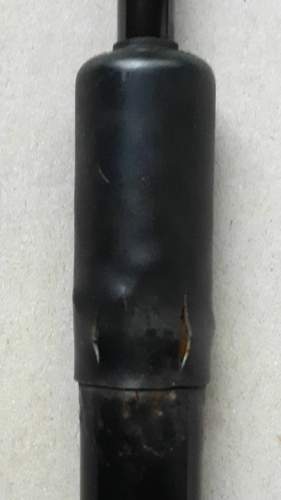

bei unserer A-Klasse Baujahr 11-2006 funktionieren die Gasdruckdämpfer der Heckklappe nicht mehr zuverlässig. Jetzt, bei niedrigen Außentemperaturen, muß man bei der zweiten Hälfte des Weges von Hand nachhelfen.
Müssen die Dämpfer getauscht werden, oder kann man selbst etwas machen?

Typischer Konstruktionsfehler.
Im Sommer fällt einem die Klappe aufn kopf wenn man sie nicht ganz nach oben drückt und im Winter bleibt sie zu tief stehen.
Hatte schon ne Schramme am Kopf weil meine 1,92 nur vorbei kommen wenn die klappe ganz oben ist.
MB sagt das die Dinger nach 3-5Jahren nachlassen.
Stärkere sind eigentlich keine gute Lösung - es müsste welche geben die Länger ihren Druck halten und ein Öl haben das im Winter die Viskosität nicht verändert.

Habe mir gerade mal meine Rechnung rausgezogen und festgestellt, daß ich im Januar 2010 für 2 Gasfedern 45,10 +MWSt = 53,67 Euro bei Mercedes bezahlt habe. Gewechselt habe ich sie selbst, weil das wirklich in ein paar Minuten erledigt ist.
Falls es jemanden interessiert: Die Artikel Nummer ist A169 740 00 45

War schon klar, daß die 180 Euro mit Einbau waren. Aber bei Materialkosten von knapp 60 Euro und einem Arbeitsaufwand von ca. 15 Minuten kann doch was nicht stimmen - oder hat Mercedes neuerdings einen Stundensatz von 480 Euro? :D

Habe am 17.01.2012 (EZ: 17.06.2010) an meinem A 180 BE die Dämpfer im Rahmen der Garantie tauschen lassen und nachweislich 2 neue kostenlos erhalten.
Das Problem besteht weiter, wir haben jetzt auch Dauerfrost.
Heckklappe geht nur bis zum Kinn von selbst auf und muß dann von Hand hochgedrückt werden.
Das Problem tritt ab +2° auf. Ab dieser Temperatur verringert sich mit zunehmender Kälte der Türöffnungswinkel bis zur Waagerechten Stellung der Hecktür. Erhebliche Verletzungsgefahr, besonders bei Dunkelheit.
Laut meinem sehr freundlichen Servicemeister ist das Problem bekannt, aber es gibt bis heute keine stärkeren Dämpfer.
