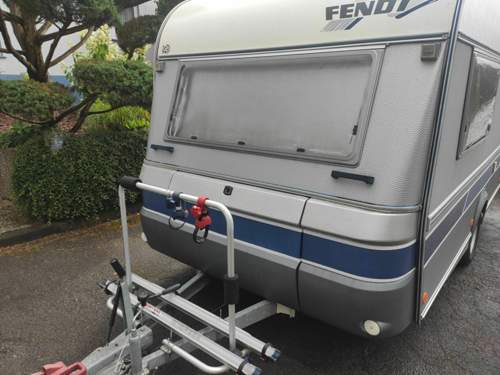

Hallo. Ich bin hier neu in meiner Not und viele Grüße in die Runde.

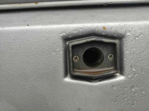

Wir sind gestern Abend aus dem Urlaub zurück. Um die Kurbel zu unserem alten Schätzchen aus dem Gastkasten zu entnehmen, musste ich beim Aufschließen feststellen, dass ich das gesamte Schloss in der Hand hielt und somit ein Zugang zum Kasten unmöglich ist.
Unser alter Fendt ist noch aus Ende der 90er und mit dem Knauf werden durch Drehung die Sperrbolzen verschlossen oder halt geöffnet. Das scheint offenbar nicht mehr zu gehen, da meiner Meinung nach die Konterschraube auf der Fahrt verloren ging.
Hat Jemand einen Tipp, wie man ohne Flex etc an den Sperrmechanismus heran kommt?
Vielen Dank!

wenn Du das schloss in der Hand hast, dann ins Loch schauen. Dort sollte ja der Mechanismus sein, an dem das Schloss mal geschraubt war (Konterschraube).
Hier mit einem Schraubenzieher rein und versuchen zu drehen, wie sonst mit dem Schloss/ Schlüssel.

wenn man dem Fragesteller das Maß vom Vierkant für den Verschlußmech. geben könnte,
wäre:
- das Gestänge von unten zu repositionieren und dann
- durch das Schloß-Loch einen Vierkant zu frickeln
eine Möglichkeit.

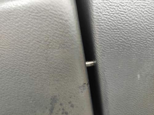

Themenstarteram 27. August 2021 um 11:54
Vielen Dank für die Rückmeldungen.
Der Kasten ist integriert und der Kasten verschlossen ohne den Schlosszylinder.
Ich werde in einer Regenpause mal schauen, ob ich durch das Loch etwas erreichen kann oder von unten etwas verrichten kann.
Ist ja ein verzwicktes Problem. ??
Bilder füge ich nochmals bei. Scheint vorhin nicht geklappt zu haben.
Vllt. kommst du mit ner Spitzzange in den Spalt (Bild 4) und kannst den Riegel Richtung Mitte schieben und so die Seite freigeben. Mit Glück passiert das analog auf der anderen Seite.
@PIPD black schrieb am 27. August 2021 um 14:21:19 Uhr:
Vllt. kommst du mit ner Spitzzange in den Spalt (Bild 4) und kannst den Riegel Richtung Mitte schieben und so die Seite freigeben. Mit Gläck passiert das analog auf der anderen Seite.
guter Input!
wenn er die Verriegelung von unten mittig zu fassen bekäme, wäre es auch erfolgsversprechend.
Zur Not eben mit einem (geliehenen) Multitool/Oszi von Fein oder Bosch GOP
und einem Metallblatt die drei Nasen wegnehmen.
Gestängearme kann Metallbauer nachfertigen....
am 27. August 2021 um 12:32
Wenn eine Spitzzange nicht passt, einfach was Dünnes mit eine möglichst scharfen Kante (Küchenmesser passender Größe, Feinsäge o. ä.) einschieben, fest auf die Verriegelung drücken und versuchen, die Verriegelung mm für mm zu schieben. Wenn die Vorrichtung lose rumhängt, sollte sie ja nicht viel Widerstand bieten.
Nur Versuch macht kluch.
Versuche mal den Schließblock wieder in die Öffnung zu stecken und mit dem Schlüssel normal zu öffnen. Dann sollte der Verschluss sich zum Öffnen normal drehen lassen. Die Kontermutter verhindert doch nur, dass das Schloss nicht herausfällt, hat aber keine Wirkung auf den eigentlichen Schließmechnismus.
Themenstarteram 27. August 2021 um 13:11
Das hatte ich auch schon probiert. Da dreht leider alles rund.
Aber ich muss den Monsun hier Mal abwarten und mich neu dran begeben. ;-)
@kdbmarl schrieb am 27. August 2021 um 14:58:13 Uhr:
