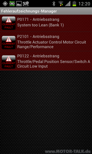

Habe eine App auf meinem Smartphone (Torque), womit man in Verbindung mit einem Bluetooth OBD-Leser unter Anderem auch die Fehler auslesen, und auch löschen kann.
Habe mal ein Screenshot angehängt.
Ich weiss (noch) nicht, was die ersten beiden Fehlermeldungen zu bedeuten haben, aber die dritte Meldung bezieht sich doch auf den Gaspedalsensor, oder?

Gut, die Codes deuten schon darauf hin. Nur: Ich traue diesen StandartOBDII Testern gerade bei Volvo nicht. OBDII ist ja die "Norm" für den Stecker und alle Sachen, welche mit Abgas- und paar anderen "grundlegenden" Funktionen des Autos. Das meiste läuft aber über herstellerspezifische Protokolle und CAN/LIN und 394er. Interessant wäre zu wissen, was VIDA an Fehlern auslesen würde.
Wobei:
P0171 - Gemischmengenfehler
P2101 - Leistung Position Drosselklappenansteller
P0122 - Drosselklappen-Potentiometer A/Fahrpedalsensor A – Eingangssignal zu niedrig Drosselklappenschalter
Das Alles sieht für mich nicht nach Gaspedal aus. (Wie schon gesagt, Gaspedal geht nicht so schnell kaputt.) Ich würde bei diesen Fehlern auf die Drosselklappe tippen. Lass doch die Fehler beim :) auslesen und evtl. einen Drosselklappentest via VIDA machen. (Du kannst die auch auf Verdacht reinigen, aber wenn die Widerstandsbahnen im A... sind, hilft es nicht.)

Es hat sich herausgestellt, dass die Drosselklappe Quell allen Übels war...
Das ist eine typische Volvo Krankheit. Wenn deine DK von Magneti Marelli ist, wird es auch bei dir so sein.
Ich habe meine von einer Werkstatt ausbauen lassen, und zu www.ecu.de geschickt.
Dort wurde die DK gereinigt und repariert. Das Ganze hat so 4-5 Werktage gedauert und hat mich keine 200 EUR gekostet.
Eine Neue hätte um die 1000 EUR gekostet und hätte angelernt werden müssen.
