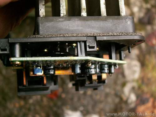

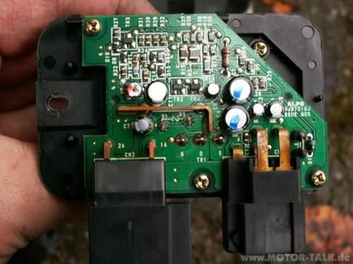

Kann es evtl. doch auch der Vorwiderstand sein? Ist ja anscheinend beim Mj 2000 kein Vorwiderstand, sondern eher el. Schaltung mit Kühlkörper. Dagegen spricht (imho), dass die Klimaanlage nach Ausbau/Einbau des Gebläse erst mal wieder funktioniert hatte.

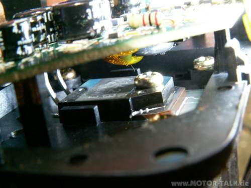

Zwischenfrage - 'Durchbrennen' bezieht sich wohl eher auf den rein "Ohmschen/Passiven" und nicht den elektronischen (m. Kühlkörper) 'Widerstand' (bzw. 'Regler') ? Od. sollten die Letzteren auch 'n Knacks wegbekommen können - bei 'Überlastung'. Würde da eigentl. eine entspr. Schutzschaltung mit 'ein-designed' erwarten :-)
Zwischenantwort: Ich meine den elektronischen Widerstand der Klimaautomatik

Ja das Durchbrennen betrifft die von der manuelen Steuerung. Bei der Automatik steigt der Leistungstransistor aus.
