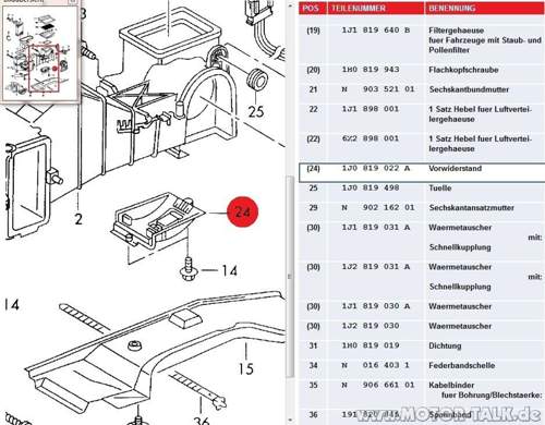

bei meinem Golf 4 TDI geht das Gebläse nur auf Stufe 4. zuerst habe ich gedacht Gebläseregler ist defekt, ich habe einen neuen montiert, aber es hat nicht geholfen.
ich habe mal gelesen dass die Temperatursicherung das Problem verursachen kann!
wenn ja, wo finde sie.
Kann mir vielleicht jemand helfen.

Die Widerstände sind nicht das Problem. Wenn der Gebläselüfter auf Stufe 4 noch arbeitet und lediglich die Stufen 1-3 ohne Funktion sind dann hat die Temperatursicherung ausgelöst.
Diese Temperatursicherung, hat einen Nennstrom von 10A und öffnet bei einer Temperatur von 192° und kostet gerade mal €0,93:  www.conrad.de/.../...g-Nenn-Ansprechtemperatur-192-C-x-L-4-mm-x-645-mm
Die Temperatursicherung ist auf dem Block vom Vorwiderstand aufgelötet, siehe Bild.
Mögliche Ursache warum diese Tempsicherung nach dem Austausch erneut durchbrennt ist ein schwergängiger/blockierter Gebläselüfter. Also vor dem Einbau auf Leichtgängigkeit prüfen.

Habe den gleichen Defekt! Bei mir ist die Thermosicherung defekt! Kontrolle kurzfristig mit einer Spitzzange überbrücken, dann müssten wieder alle 4 Stufen funktionieren. Thermosicherung gibts beim Conrad um ~80ct (192 Grad Celsius und 10Ampere). Ursache kann sein
Gebläsemotor schwergängig oder verlegter Pollenfilter oder einfach nur Überhitzung.
Ausbau: Mittelkonsole ausbauen, dann die 7 Troxschrauben vom Handschufach ab, und Handschufach komplett abbauen . Isolierungen zur Seite geben, dannam Besten mit einer Taschenlampe auf dem Rücken in den Fußraum legen, dann sieht man schon den 4poligen Stecker, abstecken , unter dem Stecker die erste Schraube (6 od. 7 Nuss), die zweite Schraube ist gegenüber auf dem Plastikdeckel.
Platikdeckel abnehmen und auf der Innenseiten sieht man schon die Vorwiderstände! Bei mir ist das Gebläse Valeo Frankreich.
Die Widerstände sind hinter einer grünen Isolierung und die Thermosicherung sitzt vorn quer! Wenn man jetzt die Sicherung mit einer
Zange überbrückt, müssten alle 4 Stufen wieder funktionieren! Thermosiecherung muß auch mit einem Ohmmeter Durchgang haben, sonst ist sie unterbrochen.
Vw Teilenummer: 1 J0 819 022A googlen und schon siehst du wie das Teil ausschaut.

Ist das im anhängenden Bild der wahrscheinlich defekte Widerstand?
Nur damit ich die Problemörtlichkeit schonmal kenne.
Wer keine Lust hat zu löten kann sich auch die komplette Einheit, sprich Vorwiderstand integriert im Kunsstoffgehäuse, für 35€ im Zubehör/Ebay kaufen........
