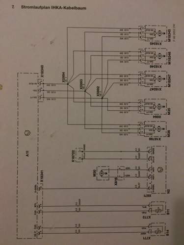

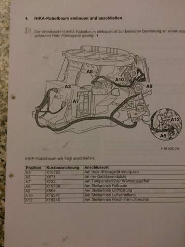

Mein Gebläse will einfach keinen mucks mehr machen, egal auf welche Stufe es passiert nichts.
Getauscht habe ich zuerst den Igel, kein Erfolg. Weiter ging es mit dem Gebläsemotor, den ich beim Ausbau beschädigt hab, testweise Strom drauf gegeben er läuft noch, neuen gekauft & wieder rein damit, zuletzt habe ich jetzt das Klimabedienteil getauscht, was auch keinen Erfolg brachte.
Ich habe eine halbklima aut. (wer sich sowas auch immer bestellt hat..) elektrisch, nicht mechanisch.
Es kann sein das das ERSTE bedienteil ausgebaut wurde als die Zündung an war müsste man es dann neu codieren? Macht das Sinn?
BMW e46 320i 2,2L Bj. 2000
Hat jemand eine Idee wo ich das Relais finde für das Gebläse, ich kann mir nicht vorstellen das es kaputt sein soll, aber sonst bin ich mit meinem Hobby Latein wirklich am Ende (Es ist wohl nicht hinter den normalen Sicherungen & definitiv auch nicht hinter dem bedienteil wie ich es auf manchen Bilder gefunden habe)

Also nach langer Suche muss ich feststellen das es wohl kein Relais gibt.
Ich hab jetzt aber mal an der steckverbindung zu dem Gebläsemotor Storm gemäßen, da kommt nichts an, woran könnte das liegen?
