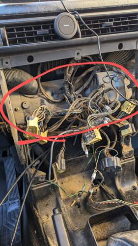

Hab dir mal ein Bild mitgeschickt damit du siehst was auf dich zukommt.
Das da was sich im roten Kreis befindet ist das Ziel deiner Träume!

Also bin endlich bis zum Gebläsemotor ran gekommen, da ich Klima habe ist das noch ein wenig komplizierter, weshalb ich da einen kleinen Trick angewandt habe um das Oberteil ab zu kriegen, auf jeden Fall da war nun der Motor, noch mal am Schalter gedreht, drehte nicht.Bevor ich den Motor ausgebaut habe, mir wegen der ähnlichkeit zum Gebläsemotor von einem W124 in diesem Fall von einem E500 der defekt war gekauft und wie ich nach dem Ausbau festgestellt habe ist der Motor 1zu1 identisch, man muss nur ledeglich die Schaufeln umbauen und so eine Verdrehsicherung. Ich mache die Tage detailierte Bilder, also muss man nicht mehr für 650,- Euro einen Original Motor kaufen, die vom W124 sind nur 1/3 vom Preis. So jetzt zu meinem Motor, verglichen, von Hand gedreht, ging zum drehen aber genau wie der defekte vom W124, das gute WD 40 auf die Lager Rechts und Links, mal direkt mit 12 Volt probiert und siehe da, der Motor dreht wieder, vorallem die Kohlen waren bei weitem nicht so sehr runter wie die vom defektem Motor.
So hier ein paar Bilder vom W124 Motor.
Hier die Bilder von meinem G. Motor läuft wieder super und es war ganz schön Anspruchsvoll den Deckel an Ort und Stelle sauber zu platzieren, aber nach 5 Anläufen habe ich es dann doch geschafft, Motor tut wieder was er tun soll, werde die Offenen Stellen mit Scheibenkleber ohne Primer abdichten, dieser ist flexibel und lässt sich nach Trocknung sauber entfernen falls ich doch noch mal dran muß. Hoffe das ich einigen helfen konnte.
