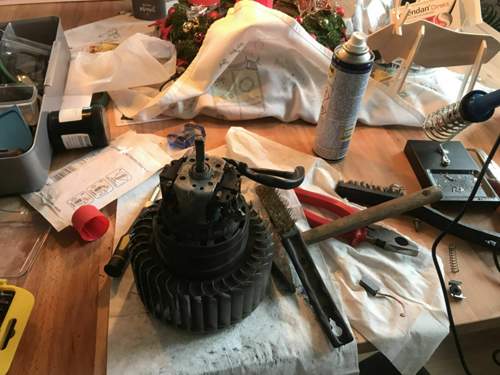

Wer noch Interesse an Bildern zum Bürsten Tausch am Gebläsemotor hat, anbei:)

Habe das gleiche Problem mit dem Gebläsemotor, funktioniert nicht mehr. STG habe ich getestet, das funktioniert, der Gebläsemotor macht keinen muks mehr. Geprüft habe ich das indem ich ihn (überbrückt) Bordspannung gegeben habe, stand still das Teil.
Aus gebaut habe ich bereits die Umluftklappe, Steuergerät und die linke, hintere, Schraube. Was mir dann, so beim rausschrauben einfiel, man bekommt die Abdeckung vom Gebläsemotor nicht runter ohne dazu noch das dadrüber liegende Gehäuse zu demontieren. Frage dazu, weiß jemand wieviel Schrauben das nochmal sind und wo diese sitzen?
Ich habe auch mal ein Bild im Anhang damit man sieht um welches Gehäuse es sich handelt.
Hoffe jemand hat Rat für mich.
Gruß, Onkel
Mit wischer dran oder ab? Wenn dran Nur vorne die beiden lösen, resst dran lassen und vorsichig anheben.
Wenn wischer und abdeckung weg, 3 dchrauben. Hinten lösen und ganz ab

Hab mir jetzt mal die Kohlebürsten bestellt - hoffe das wars dann wieder...
