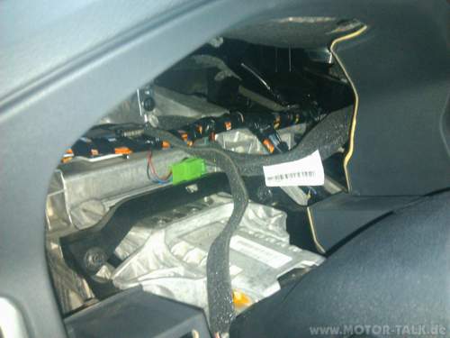

Bei meinem Elch (V70 III, 2,4D, Bj. 2008) ist der Gebläsemotor sprichwörtlich in Rauch aufgegangen. Ich möchte den gerne wechseln, aber wo befindet er sich bei meinem Modell überhaupt? Ich habe bereits das Handschuhfach abgebaut, aber nicht endecken können, wo der Lüfter sein soll. Meine Vermutung ist ja hinter der Mittelkonsole. Aber bevor ich hier weiter orakel, vielleich weiss ja Jemand von Euch wo er sitzt und wie er getauscht werden kann.

die Finger waren blutig, aber der Lüftermotor ist getauscht. Ford sei Dank, hat Volvo bei der aktuellen Baureihe die komplizierteste Möglichkeit zur Plazierung des Lüftermotors gewählt. Statt wie früher gleich hinter dem Handschuhfach, sitzt er heute tieeeeeeeeeeeeeeef in der Mitte hinter der Mittelkonsole.
Also zurück zur Ausgangsfrage - wie kommt man da ran?
Beifahrerseite:
- Handschuhfach ausbauen
- Relaiskasten vollständig abbauen
- Luftqualitätssensor entfernen
> dann ist der Lüftermotor von der rechten Seite zugänglich
Fahrerseite:
- Tacho (Kombinationsinstrument) ausbauen
- Arretierung des Lüftermotors lösen (1. Mann)
Beifahrerseite
- Lüftermotor drehend herausziehen (Spezialwerkzeug 9997284) (2. Mann)
neuen Motor einsetzen, arretieren und schön alles andere wieder anbauen.
Eine Tätigkeit für Experiementierfreudige mit viel Zeit und Muße....
Anbei ein kleiner optischer Eindruck.
