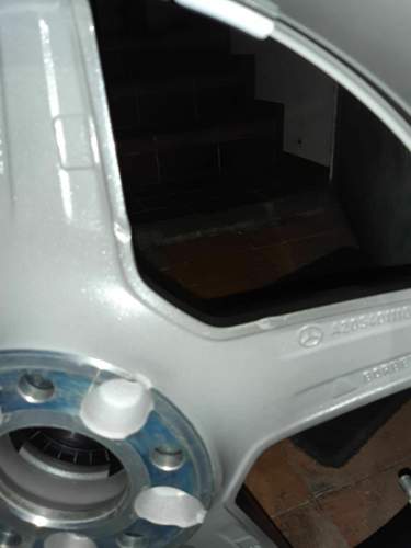

Als ich nun kürzlich die Winterräder gegen die Sommerräder umsteckte, und die Winterräder reinigte sah ich mit Schrecken, dass zwei Felgen von innen her Beschädigungen an den Speichen haben. Mir fiel ein was der Mercedes Händler da erzählte , das diese Felgen auf einen AMG Mercedes sollten. Da hat allem Anschein nach jemand diese Felgen auf den AMG montiert und die viel zu großen Bremssättel quetschen gegen die Speichen, (siehe Fotos).
Was sagt ihr dazu, sind die Felgen so Schrott?

Es sieht auf den Fotos aus, als ob nur die Lackschicht betroffen ist.
Ich würde an einer Stelle den Lack entfernen und schauen wie tief die Beschädigung ist.
Schrott würde ich auf Grund der Fotos nicht sagen, eher kosmetische Beschädigung.
...und ich würde die Werkstatt wechseln. Bei der Montage muss man doch merken wenn eine Felge gegen den Bremssattel ect drückt.
Es sind nur zwei Speichen der Felge und einseitig an der Speiche oder @Franks 316i coupe ?
Wenn das stimmt, kann das Rad 1x herum gelaufen und der Bremssattel das Problem. Sonst wäre der Schaden nicht nur an zwei Punkten.
Sind es zwei Punkte, lassen. Man kann gucken was die Unwucht an dem Rad so macht...
Ist es rundum, würde ich die Felge nicht mehr nutzen.
Das Alu ist doch eindeutig verformt, ich würde die Felgen nicht fahren.
Ob mit den Felgen gefahren werden kann oder nicht hängt davon ab, ob diese Felgen für das Fahrzeug zugelassen sind.
Mich wundert, das die montierten Felgen auf dem Fahrzeug - ohne Seitenschlag ? - problemlos gelaufen sind. Zur Herstellung werden die Felgen gegossen und nachträglich, aber nicht im Bereich der Eindrücke, bearbeitet.
MfG kheinz
Sagt mal, die Taschen, die am Flansch eingefräst sind, sind die original von Borbet (MB Original)so?? Sieht für mich nachträglich bearbeitet aus, um Schraubenköpfe von Spurverbreiterungen aufnehmen zu können! Wenn dem so ist, sind die Felgen sowieso schrottreif.

Diese Macken sehe ich noch nicht als Betrug an, sie haben ja anscheinent auch den ganzen Winter ihren Dienst gut getan. Ich würde sie auch einem Fachmann vorstellen.
@FloOdw schrieb am 27. April 2020 um 09:39:21 Uhr:
Das ist so Serie, das passt.
QUELLE??
Ich arbeite im Werk bei MB, das sollte reichen.
Zu den Eingedrückten Dellen vom AMG Bremssattel behalte ich meine Meinung lieber für mich
@crafter276 schrieb am 27. April 2020 um 09:17:12 Uhr:
Teile-Nr. A205401110 = 7,5x18 ET44
sind für den W205 vom TE typgeprüft und zugelassen.
Allerdings nicht bei der AMG-Version des Vorbesitzers, der braucht nämlich ET33 auf der VA

Die eine Felge mit der einen Größeren Delle war hinten montiert, die Felge mit den zwei Einkerbungen war vorne montiert. Ich habe gerade mit dem Vertragshändler was den Radsatz angeht, telefoniert. Zuerst sagte er, er nimmt sie zurück, dann meinte er, dass solche Beschädigungen wie ich sie beschreibe nicht sein könnten, da sie genau überprüft werden. Ich habe ihm nun die Fotos zukommen lassen, und bin mal gespannt, ob er das dann noch immer behauptet.
