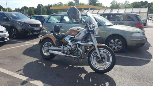

Ich möchte mir eine BMW R 1200 C Independent Modell 2003 zulegen.
Das Bike ist lt. Fotos im Top Zustand. ( Das Bike steht 300 km entfernt, kann deshalb nicht einfach mal vorbeischauen )
Was mir Sorgen macht, bzw. meine Entscheidung noch zögern lässt, sind die 81000 Kilometer Laufleistung.
Hat hier jemand Erfahrung mit diesen Bikes und den verbauten Motoren?

Ja, hab ich... absolut robuste Technik, ausgereifter Motor ... im Prinzip basiert die gesamte Technik auf der 1100er/1150er Boxer-Technik. Schwachstellen sind bei der LL schonmal der Nehmerzylinder der hydraulisch betätigten Kupplung sowie bei schlechter Pflege das evtl. verbaute I-ABS mit BKV. Für die Motor-/Getriebeeinheit selber sind 81tkm lächerlich, aber es wäre zu prüfen, ob noch die erste Kupplung verbaut ist. Die dürfte bald fällig werden, was nicht preiswert ist, wenn man sie nicht selber wechselt.

Die 1200C wird vom Getriebe/ Motor genau so gut oder schlecht sein, wie alle anderen Boxer dieser Baujahre.
Aufgrund der Auslegung auf Drehmoment bei niedriger Drehzahl und vermutlich artgerechter Fahrweise (Cruiser eben), kann man eine hohe Lebensdauer erwarten.
Gedanken würde ich mir wirklich um die Kupplung machen, niedrige Drehzahlen mit ruckeliger Fahrweise zerstört leicht die Verzahnung der Kupplungsscheibe, die dann auch die Getriebewelle ins Verderben reißt. Die Kupplung, bzw. Eingangswelle sind bei all diesen Boxern eine schlecht gemachte Angelegenheit. Bei gezogener Kupplung hängt die Mitnehmerscheibe ein Stück in der Luft wodurch sich das erst erforderliche
" Spiel" nach und nach vergrößert.
Ich würde nach einer anderen schauen, da bin ich ganz hei meinem Vorschreiber
Ich kann mich meinen Vorrednern nur anschliessen. 81‘000 km sollten Motor und Getriebe locker wegstecken - bei entsprechender Pflege. Das ist aber nirgendwo beschrieben. Auf den Bildern sieht das Ding hübsch aus, das sagt aber nichts über den technischen Pflegezustand aus. Du kannst putzen und polieren wie du magst, ohne Wechsel der technischen Flüssigkeiten ist das für die Lebensdauer unerheblich. Ohne regelmässige Nutzung des ABS und Wechsel der Bremsflüssigkeit kann das sehr teuer werden. Ohne nachvollziehbares Scheckheft würde ich keine Maschine kaufen, oder halt nur für einen sehr günstigen Preis. Der optisch schöne Zustand täuscht sehr schnell über bestehende Mängel hinweg. Wenn zum Beispiel Kupplung und ABS fällig sind kannst du gleich nochmal 4‘000 Euronen in die Hand nehmen wenn das der freundliche fixieren soll. Sorry, hier kann dir niemand die Absolution erteilen für die 81‘000 km Laufleistung, eigentlich nicht einmal eine Empfehlung abgeben. Dafür fehlen zuviele Informationen.

Aber um mal Tacheles zu reden, das ist noch eine 2002er :rolleyes:
Also kein I-ABS sondern ABS-2, hatte zumindest einen Umfaller (siehe Zylinderkopfhaube) und die AGA ist auch nicht mehr original. :)
P.S.: Reifen 100%, 90% sagt ohne die DOT-Nr. gar nichts, wann war die letzte Wartung, Bremsflüssigkeitswechsel, etc. Alles von hier ein Blick in die Glaskugel
