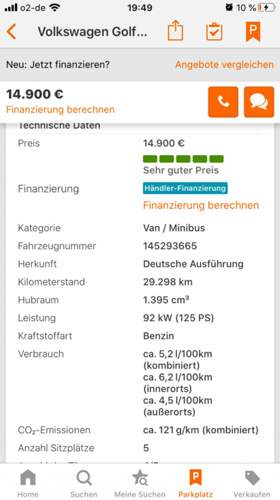

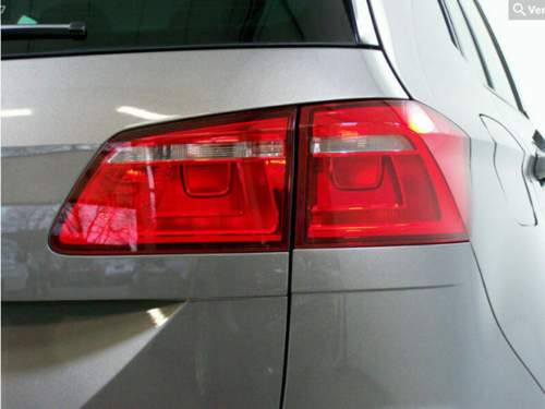

Ich stehe kurz davor mir einen gebrauchten sportsvan zu kaufen. Ich habe nach langer Suche einen für meine Familie passenden gefunden und heute auch angeschaut. Der Wagen sieht topp aus. Allerdings hat er einen reparierten unfallschaden. Der Händler meinte er weiß nicht was es war aber mir versichert, dass er bei Volkswagen repariert wurde. War wohl ein Schaden in Höhe von 9.400 Euro. Da hab ich erstmal ein wenig überrascht geguckt weil mir das doch ganz schön hoch erschien. Natürlich hat er mir versichert dass da keine Rahmen- oder Achsenschäden vorhanden sind, denn sowas wird bei vw wohl millimetergenau überprüft. Bin jetzt ziemlich verunsichert was den Wagen angeht. TÜV und HU werden nach Kauf neu gemacht meinte der. Wird auf solche möglichen Schäden beim tüv überhaupt geachtet? Probefahrt kann ich wegen Corona nicht machen. Aber bin auch kein Experte und würde bei einer Fahrt wahrscheinlich auch nichts erkennen. Was meint ihr? Kann man das machen? Muss der Händler wissen was repariert wurde?

Erstmal danke für die vielen Antworten. Es ist ein allstar 1.4 tsi dsg mit 29.000 km.
