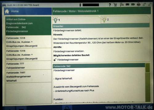

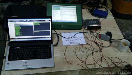

Was geht denn hier ab ?
Ich fasse mal zusammen:
- EddyKLF wollte einen anderen Datenstand mit nem Ebay Flashkabel auf sein Steuergerät schreiben
- Wie das bei Ebay Clones so ist: Flashvorgang startet, Flash im Steuergerät wird gelöscht, dann startet dir Programmierung und bricht irgendwo nach ein paar Prozent ab.
Folge: Auto tot, Motorsteuergerät nicht erreichbar,
Lösung:
Steuergerät muss raus, dann mit nem ordentlichen Kabel per Direktverbindung ans Steuergerät im Recovery Modus beschrieben werden, oder Flash muss raus und neu Programmiert werden.
Im Fall vom Eddy reichte der Recovery Modus. In 146 Sekunden war der alte Datenstand wieder auf dem Steuergerät und das Fahrzeug wieder Einsatzbereit.
Der Gutmanntester spielte da nur eine untergeordnete Rolle. Er wurde lediglich zur Diagnose genommen ob das Steuergerät auch Antwortet und so.
Die Wegfahrsperre blieb gänzlich unangetastet weil die Wegfahrsperren Daten im EEPROM nicht im Flash liegen.
Pumpe Anlernen: Für ordentlich Geld nen Kabel kaufen und Login Code auslesen oder einfach zu VW/Audi und für´n Fuffi machen lassen.

Ansprechbar war es, Auslesen auffem Tisch mit nem Gutmann Tester ging ebenfalls 1A
Japp!
Hat sich erledigt läuft wieder!
