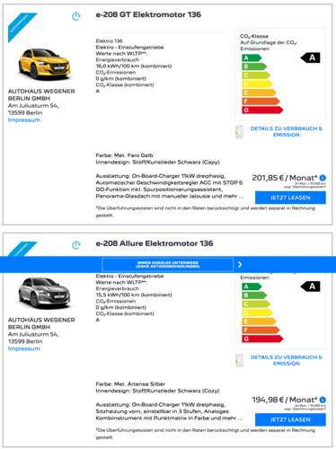

Wie sieht es denn mit Lademöglichkeiten aus? Bei hauptsächlich Stadtverkehr bietet sich ein BEV an.
Es gibt immer wieder "Leasing Schnapper". Hier mal zwei Peugeot e-208 für um 200€ im Monat (bei 24M/10tkm).
Screenshot-2024-07-09-at-07-21-49-suche-bestand-peugeot-financing-store
Na ja..leasing halt... da kann man sich sicherlich streiten, hat alles seine Vor und Nachteile, aber mal ehrlich, bei Privat ... 2 Jahre sind dann auch mal schnell rum ... ~5000 EURO (inkl. *Überführungskosten)und Auto !! sind dann (wieder)weg ...
Ist halt das Trügerische ...200€ / Monat sieht billig aus...zu verschenken haben die Hersteller halt nichts...daran ändert leasing nichts...
Wenn man da nicht Pech hat, mit einem Montagsauto ... Kauf für 10 000 EURO und fährt das 6- 10 Jahre, danach hat i.d.R. einen Restwert ... bei den Toyota Hybriden übrigens einen sehr hohen:cool:...
soll jeder selbst entscheiden
@tartra schrieb am 9. Juli 2024 um 08:05:32 Uhr:
Richtig. Deshalb sehe ich Leasing oftmals auch durchaus kritisch. Es gibt jedoch auch ein paar Fälle, da kann Leasing durchaus eine sinnvolle Alternative sein. Vor allem wenn man sich z.B. bei der Elektromobilität noch unsicher ist.
