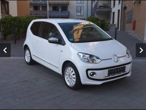

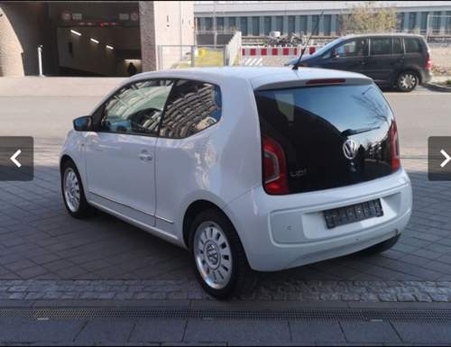

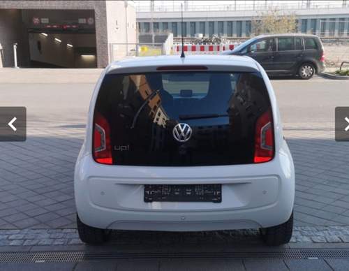

Hallo liebe Fachleute :-),
ich habe mich in einen VW up! verliebt (obwohl ich seit 30 Jahren Franzosen fahre).
Hatte am Freitag Probefahrt und hoffe,dass ich als Frau nicht über den Tisch gezogen werde. Was meint ihr, ist das Angebot von den Daten her erstmal akzeptabel? (handeln will heute ja keiner nehr): Edition White up!, EZ: 03/2012, 97.500km, 72 PS, Preis: 6.500€, bekommt TÜV und AU neu, 12 Monate Garantie auf Motor und Getriebe und noch einen neuen Satz Reifen. Scheckheft gepflegt. Das will ich mir noch zeigen lassen um die Echtheit der Kilometer nachvollziehen zu können. Aussen und innen wie neu.
Freue mich auf Tipps....liebe Grüße Ireen :-)
