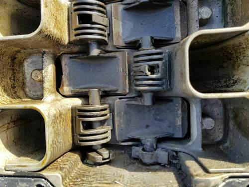

@ WeissNicht23
Ich habe trotz Catchtank nach der letzten Reinigung mit Trockeneis wieder schöne Verkrustungen in den Kanälen, bis seitdem nur paar in 30 TKM gefahren, gesamt ist der Wagen jetzt 131 TKM gelaufen.
Der Tank sollte zur Beruhigung der Dämpfe beitragen und die Luft korrekterweise wieder der Ansaugung zuführen, leider kommt genug Ölnebel trotzdem mit hoch und ich überlege den Tank so umzubauen, das die Luft über einen Pilz/Filter nach dem Tank wieder entweichen kann, also nicht wieder dem Motor zuführen.
Sicher kommt dann eine Fehlermeldung.
Kann man da was raus programieren, so ähnlich wie beim Diesel das AGR oder den DPF raus, damit er mir keine Fehlermeldung mehr bringt?
Eigentlich sollte da nichts kommen. Du musst natürlich den "Saugschlauch", der die Gase wieder dem Motor zuführt, dicht machen. Sonst zieht er Falschluft.
@Larsavant schrieb am 23. März 2019 um 14:13:19 Uhr:
Die Catch-Can bringt am S8 nichts. Die Verkokungen kommen vom, "inneren AGR". Es sind Abgase, welche die Verkokung hervorrufen.
Der 3-Fache Zyklonabscheider leistet schon sehr gute Arbeit im Hinblick auf die Öldämpfe, eine Catch-Can sollte da eigentlich kaum noch was bewirken.
Wenn du die Verbindung vom Kurbelgehäuse zur Ansaugung unterbrichst, wird dein Motor eine Windel brauchen...die ganzen Simmerringen werden dadurch auf Dauer undicht. Sinn der KGE ist, dass im Ölbereich immer ein leichter Unterdruck wirkt, so dass die Dichtungen nach aussen dicht bleiben.
Teilweise ist die KGE auch als Gegenmaßnahme für das Blowby an den Kolbenringen, der Unterdruck ist heute allerdings wesentlich wichtiger.
(Zieh mal den Ölstab und lausche dem Sog. Öleinfülldeckel auf und Hand drauf..da merkt man den Unterdruck ebenfalls).

Ja, die Ventilüberschneidung ist im S8 das innere AGR. Das kann man nicht umgehen. Die Abgase bilden dann die Ablagerungen.
Machen kann man dagegen wenig.
@Larsavant schrieb am 24. März 2019 um 20:47:33 Uhr:
Wie kann man nun die Verkokung dauerhaft verhindern ohen Fehlermeldung und ohne Wassereinspritzung?
Gar nicht. In Bezug auf Verkokung ist der FSI eine Fehlkonstruktion.
