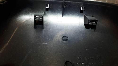

Bei meinem Caddy von 2009 hat sich das Gehäuse hinten durch Vandalismus gelöst und bekomme das Gehäuse (obwohl noch heile) nicht wieder richtig drauf. Es steht unten-aussen offen.
Gibt es bei neueren Caddy eine andere Technik? Ich habe an der Rückseite eine Plastiknase, die nicht greift, wenn ich das Gehäuse von oben aufsetze :-(
Hilfe!
Moin!
Nö, die Technik ist die gleiche.
Kontrollier´nachmal die "Nase, die ist bestimmt aufgebrochen.
Manchmal steckt man die auch leicht vorbei.
Gruß Ulf

Bei mir ist auch ein Gehäuse der Seitenspiegel kaputt (Vandalismus). Der Spiegel funktioniert zwar noch und das Gehäuse ist auch noch "dran", aber ziemlich wacklig. Z. B. kann man den Spiegel nur noch mit äußerster Vorsicht einklappen.
Frage:
- Wo kann man das Gehäuse separat kaufen?
- Kann man das als Ungeübter selbst auswechseln?
Danke!
Moin Glücki!
Beide Fragen JA! ;):D
Das Wechseln ist nicht schwierig, und die Kappen gibt es beim Händler.
Ggf. auch in der Bucht. T5 ist baugleich.
Hier sieht man den Spiegel ganz gut von innen.
Ansonsten müssen unten die zwei Schrauben raus, Blende ab, dann wird der Rahmen ausgeclipst
und dann die Kappe nach oben abziehen.
Rückwärts genau andersrum. :D
Gruß Ulf
