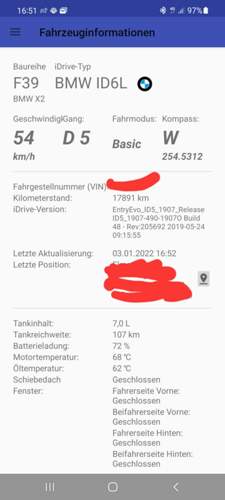

Für Interessierte ein Ausschnitt aus den "Fahrzeuginformationen" in der App. VIN und Standort habe ich entfernt.
Man bekommt Zahlenwerte für Motortemperatur (Zylinderkopf oder Kühlwasser) und Öltemperatur getrennt, anders aus bei der originalen kombinierten symbolischen Anzeige. So habe ich bemerkt, dass die Original-Anzeige schon bei ca. 75°C in Mittelstellung ist und bleibt, während die tatsächliche Temperatur auf 102°C hochgehen kann.
Auch die Innenraumtemperatur ist enthalten. Und das Auto weiß noch genauer über offene Fenster und Schiebedach Bescheid, als die MyBMW-App anzeigt. Nicht dass man das unbedingt bräuchte, aber...
