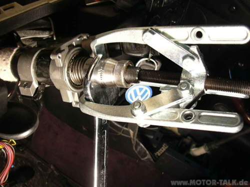

habe ein problemm mit meinem passat BJ.7.96 mkb:ADZ wenn das auto bei denn temperaturen
+20grad drausen steht bekomme ich ihn nicht mehr an (zündung geht an alle lampen leuchten wie immer)muss ca.15-20mal schlüssel drehen bis er startet

dürfte der ZAS sein. Zündanlassschalter am Zündschloss.
Gruss Jakker
Jo, das wird der ZAS sein. Der kostet rund 25€ bei VW, da du aber ein Facelift mit Airbag hast ist das Wechseln was für die Werkstatt.

Ich habe noch eine Frage zum Ausbau des ZAS. Braucht man dafür spezielles Werkzeug? Auf der T4 Seite steht ja nichts davon, ich habe mich aber eben mit einem KFZler darüber unterhalten und er meinte, dass es einen bestimmten VAG-Abzieher dafür gibt. Und der Ausbau ohne diesen Abzieher sehr mühsam ist. Weiß jemand mehr?
Nen 2-Arm Abzieher ist sehr sehr hilfreich.

Schau einfach mal in der Suche nach ZAS wechseln. Da wurden schon verschiedenste Methoden zum wechseln beschrieben. Also ohne Abzieher würde ich es nicht machen. Und da hilft auch ein ganz normaler Abzieher aus dem Baumarkt.
Das man es nicht ohne machen soll hat mir der KFZler auch gesagt. Mein Deal mit ihm ist so, ich hole das Werkzeug und er wechselt mir den Schalter. Ich sollte jetzt halt nach der VAG Teilenummer suchen (da es ein speziell Werkzeug geben soll).
den abzieher brauchst du für die hülse da tuts jeder gescheite Zweiarmabzieher wie Uruus schon schrieb ansonsten kuck in den repleitfaden da steht die werkzeugnummer von VW oder hazett bekommst du auch hier
