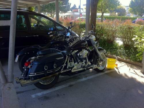

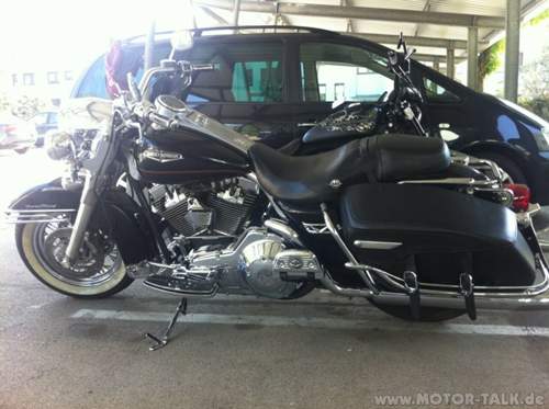

Gibt es ein gutes mittel eine gelb verfärbten Auspuff wieder in Chrom zu verwandeln? :-))
Der kesstech bei meiner Road King sieht leider nicht mehr sehr schön aus.

mach doch mal ein bild vom auspuff !
Schwarz find ich auch geil. Zeig mal Dein Moped.
Hast Du die vergoldete versibert?
Bilder Stell ich noch ein.
Interessanterweise ist nur die rechte Seite verfärbt,links sieht er noch aus wie neu.
was rechte und linke seite???
Du meinst, dass sie auf einem Zylinder zu heiß läuft?
