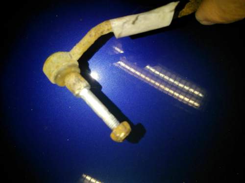

ansonsten an jedem rad den sensor checken............da wo die koppelstangen rein gehen!
Es gibt nur zwei Sensoren. Der hintere ist auf der Fahrerseite und der vordere weiß ich gerade nicht...
