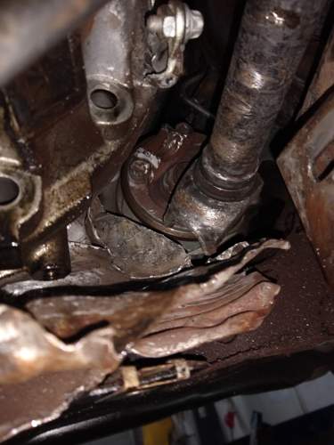

Hallo Jungs,
als erstes, mein dicker hat sich mit lauten Schlägen ins Grab gefahren.
Auf der Autobahnfahrt wollte mein Dicker nicht mehr bei mir bleiben und zog die knallharte und laute Verabschiedung vor. Was ist passiert, bei 230 knallte es plötzlich möderisch und dem Auto. Also, Gas weg, blick in den rechten Spiegel und ohne was auf den Standstreifen gerollt. Erster Eindruck, die vor 3 Wochen gewechselte vordere rechte Antriebswelle hat sich verabschiedet aber nein, es sollte viel schlimmer kommen. Zu sehen war auf der Autobahn nichts was man als Schadenursache ausmachten konnte. Anruf bei Mercedes und der Abtransport klappte 1A. Innherhalb kurzer Zeit rückte erst ein Servicetechniker an und wenig später kam der Abschlepper. Dicken hinten drauf und ab nach Nürnberg in die NL.

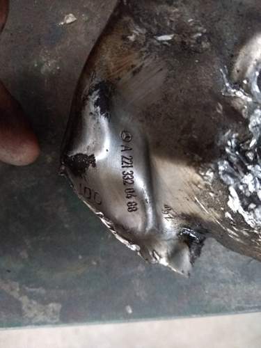

Angekommen und auf die Bühne geschoben und hoch dmit. Dann kam der Schreck, alles wichtige zertrümmert. Getriebeglocke, Motorblock, Leitungen zerquetscht, Kat und Lamdasonde.
Nachdem dann alles einen Tag später genaustens durchgescheckt war, stand fest, ca.45T€ Schaden, also, ein Auto das 37 Monate alt und 217Tkm auf der Uhr hat, hat wirtschaftlichen Totalschaden und wird natürlich von der Leasing keine Rep. Freigabe bekommen. Blöd nur, der neue kommt frühestens Ende Juli Anfang August.
Laut Aussage MB, dass was dort passiert ist, wäre wohl noch nie passiert und er soll wohl in den nächsten Tagen in die S-Klasse Entwicklung zurück um zu sehen wie der Schaden passieren konnte und wie man es für die Zukunft verhindern kann.
Ich bin ehrlich gesagt nur froh, dass die Welle oben geblieben war denn wenn sie bei der gefahrenen Geschwindigkeit auf den Boden geschlagen hätte, wäre das Teil unangespitzt durch den Boden gekommen und hätte meine Frau auf dem Beifahrersitz durchbohrt.
Will Euch keine Panik machen aber schaut Euch Eure Lieblinge mal von unten an ob dort alles noch so ist wie es sein soll.
Jetzt händle ich gerade mit MB rum weil ich einen Ersatzwagen brauche aber keine 2 Wagen bezahlen werde denn das Leasing ist noch nicht Rückabgewickelt, mal sehen was da noch passiert. Wenns blöd läuft wird der neue storniert und es war es nach 27 Jahren Mercedes Benz.
Achso, noch etwas, es ist das erste Mal das ich mit einem Stern liegengeblieben bin.

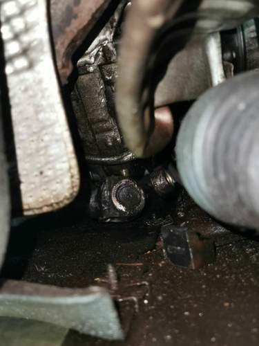

Anbei sind mal ein paar Bilder wie es sein soll und wie der jetzige Stand ist.

Der TE schrieb von getauschter Achswelle. Hier ist es die kurze vorder Kardanwelle, die versagt hat.
Ich (kein Maschinenbauer, E-Techniker) halte die Welle für einen Konstruktionsfehler. Ein Kardangelenk hat, abhängig vom Knickwinkel, einen ungleichmäßigen Lauf zwischen den Enden. Dadurch kommt es permament zu Drehschwingungen im Betrieb. Bei einer langsam laufenden Kardanwelle beim LKW mag das funktionieren. Aus diesem Grund hat man bei Achswellen Gleichlaufgelenke erfunden (homokinetische Gelenke) Ein Kardangelenk ist von Natur aus heterokinetisch. Wer mir nicht glaubt, nehme ein Kardangelenk aus dem Knarrenkasten stecke an beide Enden eine Verlängerung und drehe mal diese Kombination. Je stärker das Gelenk geknickt wird, desto stärker tritt der heterokinetische Effekt auf.
Im PKW-Bereich werden Hardyscheiben für flache Knickwinkel verwendet. Auf dem Bild des TE ist zu erkennen, dass der Knickwinkel die 3° übersteigt, das ist für eine Hardyscheibe zu viel. Hier hätte man ein ausreichend dimensioniertes Gleichlaufgelenk verwenden sollen.
Und ja, das ist teuerer als ein einfacher Kreuzkardarn. Ich halte die Welle an einem Auto, das 230 km/h fährt, für einen Konstruktionsfehler. Die vom Kardanfehler verursachten Kräfte hauen das Gelenk auseinander.

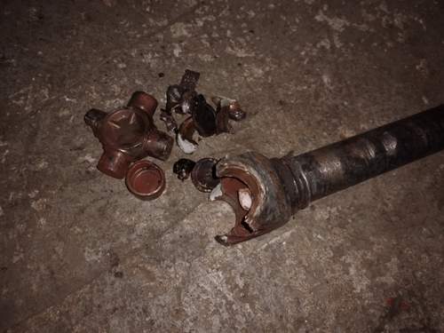

Im Prinzip hatte ich 2016 bei 365.000 km den gleichen Schaden.
Bei ca. 150 km/h hörte ich ein lautes Geräusch unter dem Auto und bin sofort ausgerollt.
Ich hatte zunächst einen massiven Automatikschaden vermutet.
Es war stattdessen "nur" die vordere Kardanwelle (siehe Bild).
Bei mir hielten sich allerdings die Kollateralschäden in Grenzen, lediglich eine Lambdasonde wurde zerstört.
Hier mein Bericht: Klick hier!

also, ich glaube, dass ich mich ein bischen falsch ausgedrückt hatte. Vor 3 Wochen kam die vordere rechte Antriebswelle zum Rad raus und wurde gegen eine neue ersetzt. Diese Welle die es jetzt zerissen hat, ist die Gelenkwelle zum vorderen Ausgleichsgetriebe.
Das Thema Materialfehler würde ich jetzt nicht so sehen denn die hätte sich dann bestimmt schon eher verabschiedet. Meine Vermutung ist die, dass es eher in Materialermüdung gehen könnte denn wie weiter oben schon geschrieben wurde, herrschen dort sehr starke Kräfte an einem Winkel der nicht mit einer Hardyscheibe ausgeglichen werden kann. Deshalb kam wohl auch die Aussage von MB "der Wagen geht an die S-Klasse Entwicklung" zurück.
