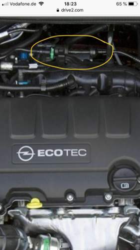

Eine schlechte Gemischbildung könnte auch von einem Fehler am umschaltbaren Ansaugrohr herrühren (unterdruckgesteuert per elektromagnetischem Ventil), das verändert die Länge des Ansaugluftwegs. Da kommts auf den Motor an ob eins vorhanden ist (Bild von oben und so viel von der Rückseite wie möglich wäre hilfreich). Fehler daran wären ähnlich trickreich zu finden, weil die gesamte Luftmasse in Ordnung ist, nichts undicht, aber die Gemischaufbereitung für unverbrannten Kraftstoff sorgt. Diese Art von Fehler wäre auch nur in einem Lastbereich auftretend. Wäre momentan meine beste Arbeitstheorie.

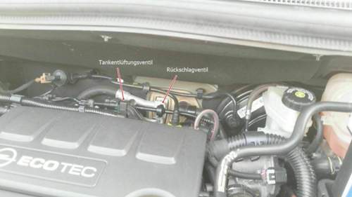

Moin zusammen,
ich bin ganz frisch angemeldet und wollte mein Beitrag dazu leisten um eventuell jemanden zu helfen.
Ich hatte den selben Fehlercode und konnte ihn nach langer Suche lösen.
Vorab: Mein A14NET Motor hatte im Prinzip keine Symptome. Lief ruhig, Verbauch normal. Lediglich die MIL ist angegangen und die LTFT waren immer bei +20-30% . Folgendes habe ich gewechselt bzw. geprüft:
Auspuffanlage auf Undichtigkeit geprüft
Ansaugtrakt auf Undichtigkeit geprüft
Lamdasonden neu
Zündkerzen neu
Zündspule neu
Luftmassenmesser neu
PCV Ventil
Dichtung Ansaugkrümmer (Check mit Bremsenreiniger-> keine Reaktion)
Ölmessstab/Deckel Öleinfluss neu
Luftfilter neu
Saugrohrdruck/Lufttemperatur Sensor neu
Ladedrucksensor neu
Dichtung Tankdeckel neu
Man glaubt es kaum. Durch eine Eingebung habe ich den Schlauch, der zum Tankentlüftungsventil geht, abgezogen und das Loch am Ventil zugehalten. Direkt konnte ich sehen, dass der LTFT direkt in den norm-Bereich wanderte. Ventil ausgebaut und durchgepustet. Schlecht: Ich konnte so durchpusten. Im Normalfall ist das Ventil geschlossen, wenn keine Spannung anliegt. Gestern gewechselt-> Problem gelöst, Lampe aus, LTFT bei -2 - +2 % !
In diesem Sinne!
Hmmm was ist MIL und LIFT für ne Abkürzung???? Lol
MIL = Motorkontrollleuchte
LTFT = Long Term Fuel Trim (Kann mit einem OBD Scanner ausgelesen werden)
Meines selbst angeeigneten Halbwissens nach, sollte der LTFT im Leerlauf bei Betriebstemp. zwischen -5% und +5% liegen. Ein erhöhter Wert im Plus Bereich deutet auf Falschluft (nicht vom Luftmassenmesser gemessen) hin.
Da mein Tankentlüftungsventil nicht geschlossen hat, hat die Ansaugbrücke durch den Unterdruck über diese Ventil ständig Falschluft gezogen.
P0171 kann eine Menge Ursachen haben. Bei mir war es diese.
