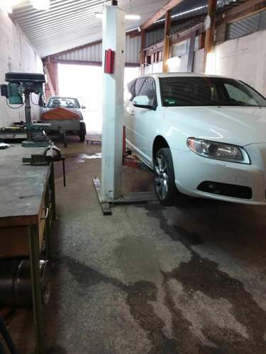

Mein freilauf der Lichtmaschine hat mich vor wenigen Wochen ca.240€ mit Einbau bei Volvo gekostet.
MfG Mathias
Na, dann Mahlzeit. Tolle Preis, hatte auch für mehr machen lassen, aber keine Termine, die haben nicht Mal geantwortet, habe auch 45 km nach München, dann zurück mit S-Bahn usw ., aber trotzdem, hätte angenommen.
War das nur der Freilauf ?
Bei 160€ Stunde und Freilauf um die 100€ kann keine Spannrolle dabei sein, da wieder 100€ und, wo bleibt der Einbau.
