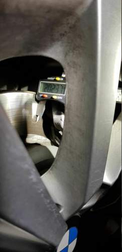

Jetzt hatte ich die alten Scheiben mal genauer angesehen.
Vorne: Stärke neu 30mm, Stärke gemessen: 28,5mm
Hinten: Stärke neu 20mm, Stärke gemessen: 18,4mm
