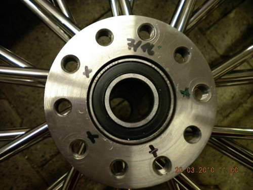

Endlich!!! Die Frage nach den Buchsen hat sich dank BSB aufgeklärt. Es handelt sich hier um einen Spacer Kit. Jetzt erklärt sich auch, was Genscher mit Buchsen meint, die Abstandshalter(Spacer) für das Vorderrad sehen aus, wie Buchsen. Ich füge mal 2 Bilder mit an, dass man das ganze auch nachvollziehen kann. Warum Genscher über so etwas, so ein Geheimnis macht, finde ich etwas lächerlich.
