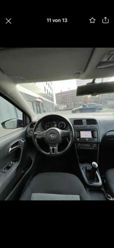

Hi Leute,
da es ja bereits mehreres Threads zum Thema MFL gibt -aber kaum die Fzg-Austattung ab Werk genannt wird in Bezug auf die Steuergeräte- nun die Frage, ob es mit meiner FzgAustattung genügt nur die MFL-Tasten nachzurüsten oder ob doch das ganze Lenkrad (mit Airbag?) und Steuergeräte ausgetauscht werden muss?
Austattung ab Werk (evtl wichtig wegen Steuergeräte/Module?)
- Baujahr 08.2010 Team Edition
- Tempomat (GRA) ( -> entpsrechendes Lenksäulensteuergerät auch für MFL vorbereitet?)
- Licht-/ Regensensor
- Park-Assist mit Parkpilot (PDC)
- RNS310 Navi
Bild vom Lenkrad siehe Anhang.
Danke euch für die Informationen und Tipps :)

Also meines Wissens muss das Lenkrad (mit Airbag, da der Prallltopf beim MFL anders gestaltet ist) komplett getauscht werden, wenn du auf das "normale" MFL (siehe mein Fahrzeugprofil) umrüsten willst. Wenn du auf das MFL vom GTI oder R umrüstest, müsstest du den Airbag prinzipiell behalten können, da dieser gleich geformt ist.
Lenksäulensteuergerät muss getauscht werden.
und nebenbei, es gibt in der Tat genügend Infos zu diesem Thema.
Bin da kein Profi aber in dein Lenkrad gehen keine Multitasten rein. Wie @Al Bundy II. schon schrieb, müsstest du dir das "normale" MFL holen inkl. neuen Airbag oder aber du holst dir nur das GTI oder R-Line Lenkrad. Da müsste dein alter Airbag rein passen.
Steuergeräte gibt es meine ich 3 verschiedene.
1 Kann nichts,
2 Kann GRA und
3 Kann GRA und MFL.
Ab Werk kann glaube ich nur die Highlinevariante alles auch wenn kein MFL verbaut sein sollte. Daher wirst auch du mit Sicherheit ein neues brauchen.
(ab einen gewissen Zeitraum wurden die Steuergeräte auch in den Schleifring integriert, daher Baujahr beim Tausch überprüfen)

Gleich nochmal ne Frage... ich hab nen 1.4er TSI ohne MFL in der Comfortline Version mit GRA.
wenn ich wie im dem Link ein Lenkrad mit der TN 1K8419091T YCQ hole kann ich meinen alten Airbag verwenden richtig?
Ich brauch dann maximal noch so einen schleifring ( Meiner ist BJ 04/09 )
MfG :)
Hier wird alles ganz gut erklärt:
http://www.motor-talk.de/.../...chruesten-nur-ab-mj-2011-t3501286.html
Dein Airbag sollte in das GTI/GTD oder auch R Lenkrad passen.
Ab Modelljahr 2011 wurde meines Wissens das Lenksäulensteuergerät in den Schleifring integriert. Modelljahre davor haben ein Extra Steuergerät. Viele Lenkräder werden für sehr viele VW`s angeboten. Aber aus meiner Suche vor ein paar Monaten, kann ich sagen, dass nicht jedes gleich aussehende Lenkrad in jedes Fahrzeug passt. Ich hatte mit mit dem "Einbauer" meines Lenkrades lange gesucht und nicht jedes passende angebotene Lenkrad passte in meinen Wagen. Da gilt es schon auch, die Teilenummern zu vergleichen.
@Billb0 schrieb am 27. Juli 2016 um 01:34:07 Uhr:
MfG :)
Du brauchst keinen neuen Schleifring, aber ein neues Lenksäulensteuergerät.
