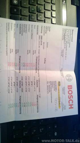

Wie war das fahrverhalten denn direkt nach dem Wechsel bzw nach der vermessung?
Haste das Vermessungsprotokoll zur Hand?
ja, hab ich zur hand. fotographier ich gleich ab.
er sagte wegen die teiferlegungsfedern vorne musste er ein wenig aus der toleranz.
aber den schlechte geradeauslauf hatte ich auch ohne TLfedern und mit den alten lager..
er musste wegen den tieferlegungsfedern vorne ein wenig aus der toleranz bleiben, is aber normal.
aber den schlechten geradeauslauf hatte ich auch ohne TLfedern und mit den alten lager..
