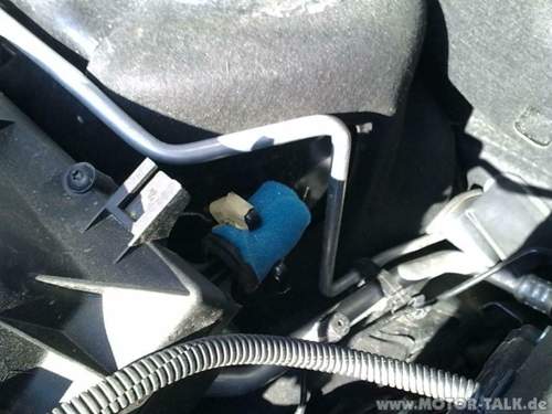

Hallo Zusammen!
Das hört sich schwer nach dem Luftfilterkasten an! Habe ich ehrlich gesagt am Anfang auch nicht geglaubt gehabt. Der muss nur gefettet werden und dann ist Ruhe!
Irgenwo gab es auch hier im Forum ein Bild dazu!
Gruß Joachim

Ich kann es auch bestetigen. Gumihalterung von Luftfilterkasten eifach einfeten . Habe alleine gemacht und seit dem habe ruhe.
Es war echt schön

Hallo
Auch ich hatte dieses Problem.Meistens bei sehr kalten Minustemperaturen.
Ich habe dann hinten rechts bei der Aufhängung des Luftfilterkastens die Aufhängung
mit Silikonspray eingesprüht.Und es ist wirklich weg.

Also zu euren Luftfilterkasten Problem, dieses hatte mein Vater auch, beim Kauf schon, das Geräusch gehört, und bemängelt.
In recht geringer Zeit wurde es vom FOH lokalisiert, und plopp, es wurde auf Garantie ein neues Teil montiert. welches nun "gerade" ist!
Sieht ähnlich aus wie ein Ansaugschlauch für den Luftfilter.
Also Ich kann euch nur empfehlen, zum FOH zu fahren und diesen direkt, nach dem Problem, mit dem Luftfilter zu fragen.
Unser FOH-Meister hat dies im System von Opel gefunden, die Fehler Beschreibung, ließt sich ungefär so im System; "klapperndes Geräusch, zwischen 2000-3500 Umdrehungen vorne rechts!".
Der Einbau beim FOH dauerte knapp 2h, und naja seit dem war Ruhe! Also alles gut und top Service!
